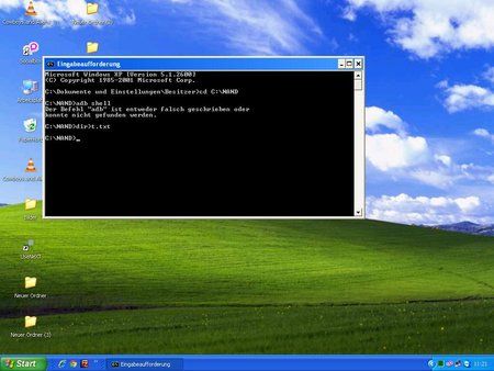

wenn ich das t.txt im eingabefeld eingebe und eter drücke kommt wieder C:\NAND grrr wir sind doch schon soo nah dran
OK, dann mach mir jetzt einen Screenshot, wo ich erkennen kann, was Du in das CMD-Fenster eingegeben hast.

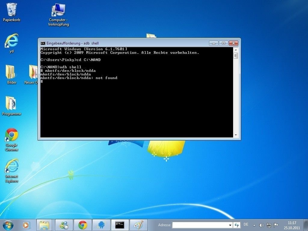

also ich habe das ganze jetzt beim win 7 pc versucht ich komme bis adb shell dann kommt die raute wenn ich aber neben der raute mkntfs /dev/block/ndda eingebe und enter drücke kommt not found

also das ist jetzt vom win 7 rechner
und das ist vom xp PC
Na, dann vergleiche mal Deinen Win7-Screenshot, mit dem, was Du lt. obigen Zitat angeblich eingegeben hast (nota bene: Leerzeichen sind nicht dazu da, um einfach weggelassen zu werden, und ich habe doch ganz genau vorgegeben, was einzugeben ist):
"mkntfs /dev/block/ndda" vs. "mkntfs/dev/block/ndda"
MfG
aber ich habe es ohne leerzeichen eingegeben hatte oben im beitrag nen fehler hab im eingabefenster ohne leerzeichen geschrieben
