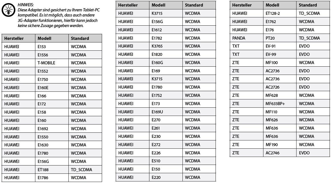

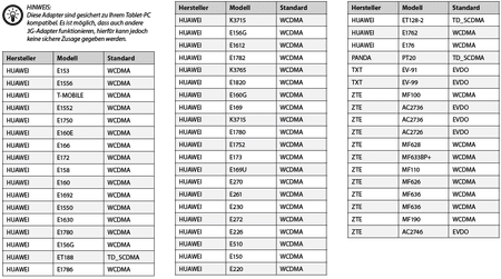

Jetzt hat Pearl für das X5 eine recht umfangreiche UMTS-Stick-Kompatibilitätsliste veröffentlicht:
Da sich Dein K3565-Z nicht in dieser Liste befindet, kann Dir derzeit (mangels User-Feedback) niemand sagen, ob es am X5 dennoch funktioniert oder eben prinzipiell nicht.
