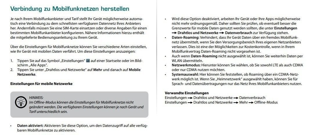

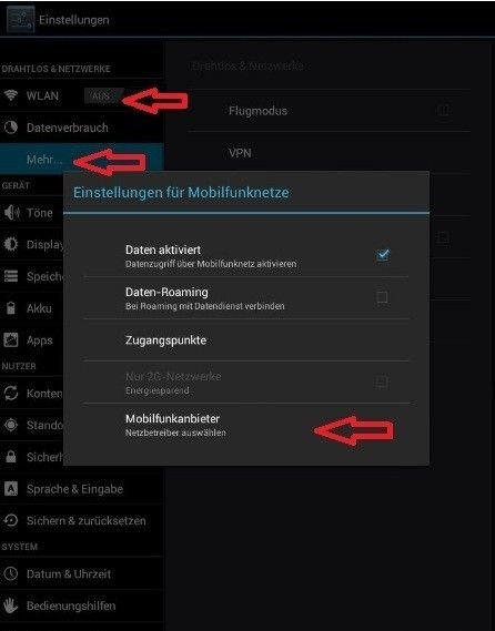

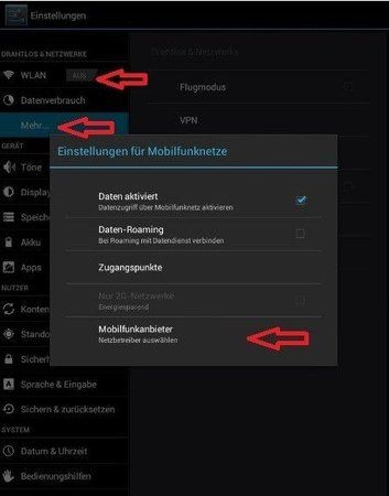

Man muss es machen wie ich beschrieben habe.
Im Anhang nochmal ein Screen und der Abschnitt von der Gebrauchsanweisung vom Touchlet x10. Was anderes habe ich nicht gemacht.

Danke für deine Antwort aber diese Vorgaben habe ich alle nicht auf meinem Tablet. Unter "Einstellungen" und "Mehr" habe ich nur "VPN" und "Mobiler Hotspot. Wie bekomme ich deine zusätzlichen Eingaben.
Ich habe das Tablet X5 da gibt es diese Vorgaben nicht.
