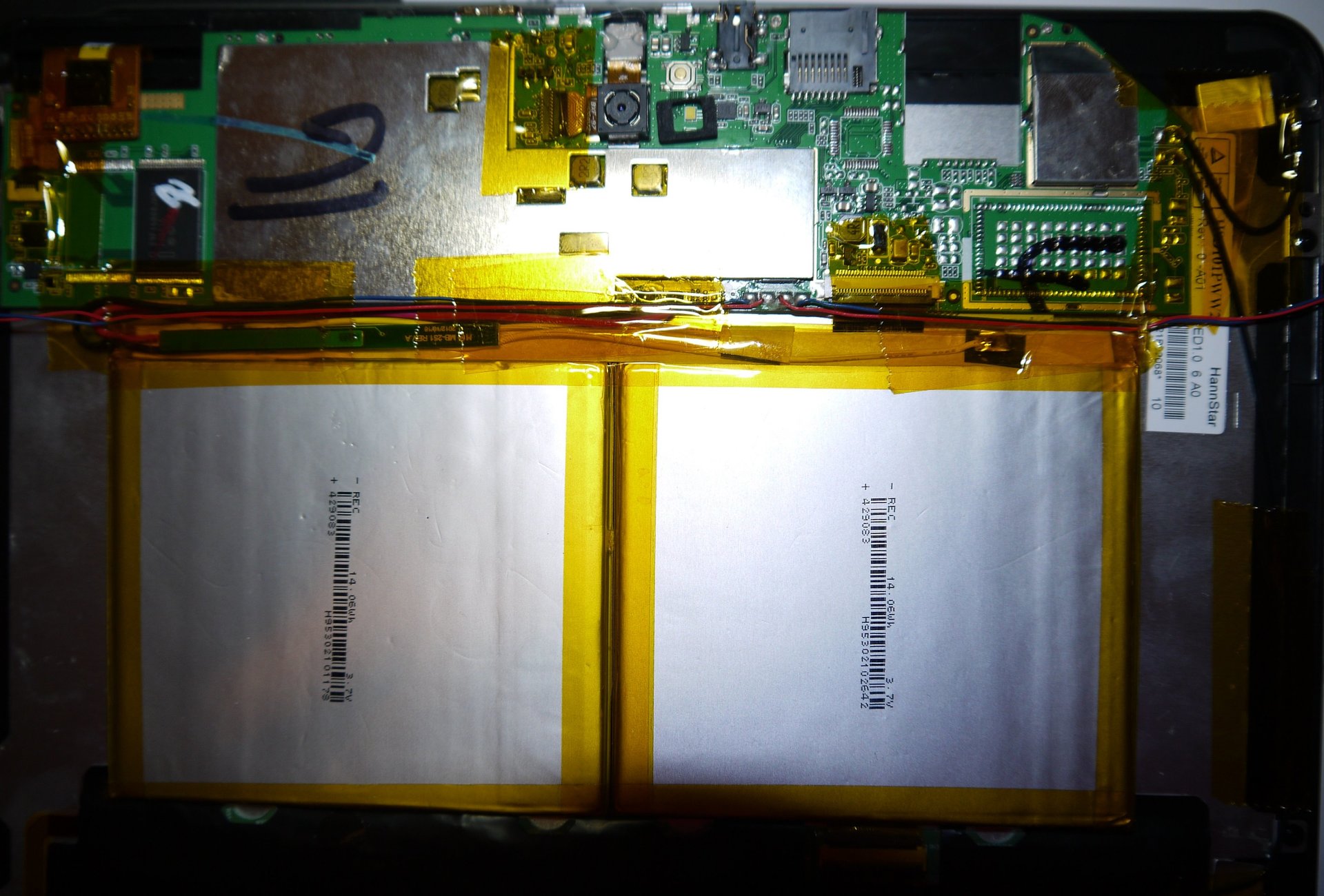

Nein geöffnet habe ich selbst noch keine TAB's. Habe mir aber sehr viele Bilder und Videos von geöffneten Tab's angesehen und kann die Qualität des Aufbaus auf Grund meiner Ausbildung beurteilen.
Vielleich ist ja ein User oder Hude bzw. J4 bereit mal ein Bild von einem geöffneten M9 hier einzustellen und ich muss dann meine Meinung über das PIPO M9 revidieren. Lerne gerne immer dazu.
Fotos und Videos die im Netz zu sehen sind sagen zwar viel, aber nicht alles aus wie z.B. der Akku befestigt ist.

Hier ein Foto vom M9, die Qualität ist leider nicht so toll, musste schnell gehen:
