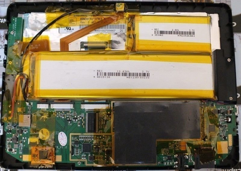

Anbei mal Vergleich zwischen einem chinesisches Billigtablet ( ca. 200,- bei Markteintritt ) zu einem Google NEXUS 7, nur von der Verarbeitung aus betrachtet.

Auch kann selbst der Laie erkennen, dass das Billigtablet, immerhin ein gefragter Typ hier gewesen, unter aller Kanone zusammengeschustert ist. Das meiste ist mit Klebeband befestigt und ist einfach nur lieblos reingeschmissen.
Beim NEXUS dagegen schlägt das Technikerherz gleich viel höher. Alles sauber und akkurat verbaut und verschraubt bzw. befestigt. Ist wahrscheinlich auch in China hergestellt aber da wacht Google / ASUS über die Qualität bei entsprechender Entwicklung und Design.

Das Nexus ist so gut verarbeitet das sich viele Leute beschweren das ihr N7 nach einem Monat abraucht. Welches Tablet soll das übrigens sein im Anhang ? Sogar in China ist es sehr unüblich (da auch nicht gerade ungefährlich) zwei Akkus zu verbauen welche unterschiedliche Kapazitäten haben.

Weiss nicht ob ich das hier veröffentlichen soll ! Kannst gerne eine PN haben. Aber eigentlich sehen fast alle Chinatablets ähnlich aus. Einzige Ausnahme die mir positiv aufgefallen ist, sind die Cube Geräte.
Mit den zwei Akku's finde ich auch sehr abenteuerlich, oder kann man dass durch ein gutes Lademanagement im Griff haben ?
Vielleicht wäre es besser wenn man bei dem Modell den zweiten Akku ausbaut.
Man hat dann allerdings ca. 20% weniger Kapazität.
PS : Allerdings haben einige Cube's z.B. das 30gt2 auch zwei Akku's - aber gleiche Kapazität. Und geladen wird mit 12V.
Wahrscheinlich hat man das gewählt, weil sich dann die Ladezeit verkürzen lässt ? !

Meine Tabletten sehen von innen auch nicht viel anders aus aber die haben alle nur einen Akku.
Evtl. sind die Akkus auch für verschiedene Funktionen zuständig, der große für den eigentlichen Betrieb und der kleine für die Hintergrundbeleuchtung?

Aber bei zwei unterschiedlichen Akkus, wie hier?

Ist ein U1 oder U1 pro.
Jetzt hast Du Leistung und Kapazität durcheinander gewürfelt. Der 7,4 V Akku hat z. B. eine Kapazität von 4000 mAh entspricht 29,6 Wh.
Die 29,6 Wh bezogen auf 3,7 V entsprechen einer Kapazität von 8000 mAh.
Einem Akku mit einer Nennspannung von X Volt kann man nicht Y Volt entnehmen. Der liefert immer X Volt. Man kann ihm nur mehr oder weniger Strom entnehmen, d. h. einen verlustarmen, getakteten Spannungswandler zwischen Akku und Verbraucher schalten. Dann kommt die Betrachtung ungefähr hin, denn der Spannungswandler hat ja auch noch Verluste.
Warum baut man nun einen 7,4V oder zwei 3,7V Akku's ein ? Wahrscheinlich um das Tablett schneller laden zu können.
Vielleicht ist es ja im Ladezustand eine Reihenschaltung und im Entladezustand eine Parallelschaltung der Akku's ? Keine Ahnung was es dafür heute für elektronische Bauteile gibt. Vielleicht gibt es hier ja Elektronikspezies, die dazu was sagen können.
Wenn man sich in den Einstellungen des Tablet die Verbrauchswerte anschaut, dann geht der meiste Saft für das Display mit Beleuchtung drauf. Glaube also nicht, dass man dann dafür den kleinen Akku mit nur 2,4Wh nutzen kann ? !

Worüber diskutiert ihr eigentlich? Das Teil auf dem Bild unter dem Text hat einen Akku 3,7V/10,4Wh und einen 3,7V/2,4Wh. Steht jedenfalls drauf. So sieht für mich Pfusch aus, wenn die miteinander gekoppelt sind. Sind sie das?
An den 10,4 Wh gehen ein rotes und ein schwarzes Kabel. Vom 2,4Wh geht ein gelbes Kabel nach vorn zum 10,4 Wh Akku.
Wie die aber verschaltet sind und ob sie von einer Ladelektronik verwaltet werden lässt sich leider nicht erkennen.

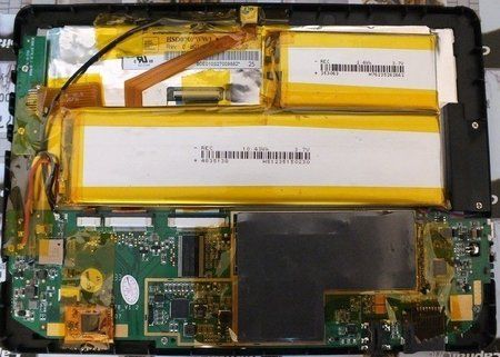

@Tim
Das sieht zumindest bzgl. der Akku's schon mal ganz gut aus. Es sind imo zwei Akku's mit gleicher Kapazität verbaut.
Ansonsten ist aber wieder alles krumm uns schief darin verbaut. Tut wahrscheinlich der Funktion keinen Abbruch, aber verletzt mein ästehisches Empfinden massiv.

Meinst Du die auf dem Foto schief liegende Platine? Die liegt nacxh dem Öffnen erkennbar nicht auf ihrem Platz, genauso wenig wie die Lautsprecher.:confused2:
