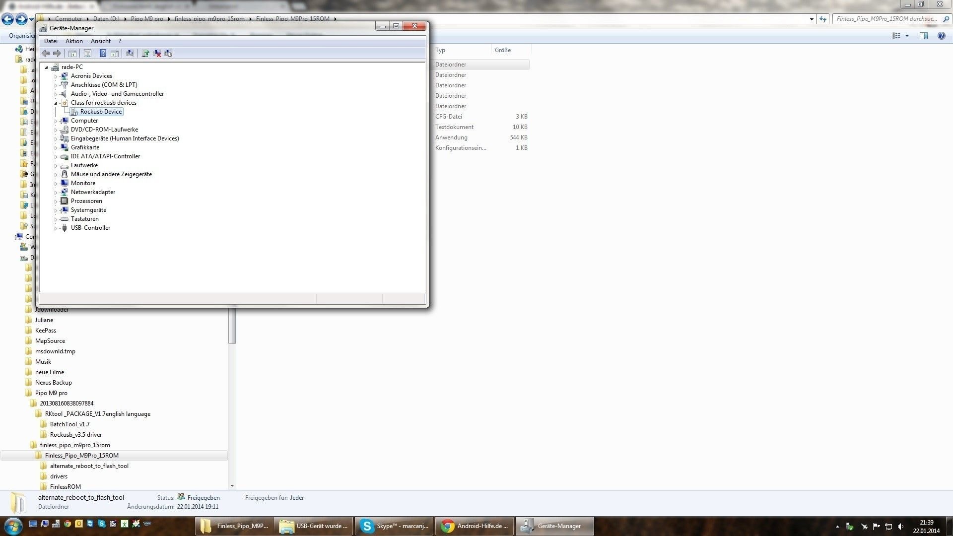

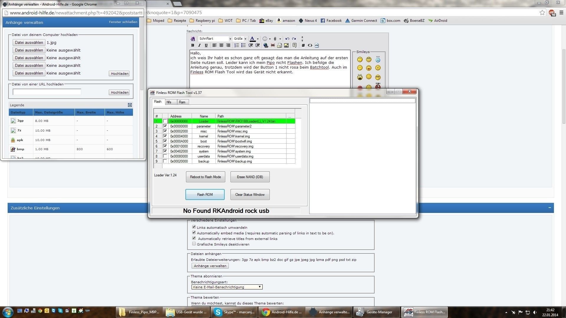

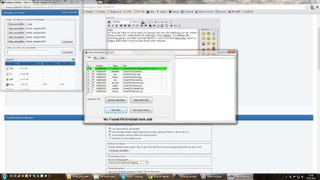

ich weis Ihr habt es schon ganz oft gesagt das man die Anleitung auf der ersten Seite nutzen soll. Leider kann ich mein Pipo nicht Flashen. Ich befolge die Anleitung genau, trotzdem wird der Button 1 nicht rosa beim Batchtool. Auch im Finless ROM Flash Tool wird das Gerät nicht erkannt.
Bitte um hilfe.
Danke
Edit: Mein System ist Win 7 Ultimate 64bit

Wie gehst du denn vor rade?

@cooltraxx: ich habe es auf alle mögliche Weisen probiert. Also:
1. Tab ausgeschaltet
2. Batchtool gestartet
3. Die beiden Knöpfe für 2-3 sec. gedrückt gehalten (im GM wird ein unbekanntes Gerät gefunden -> Treiber installiert, über den GM
4. Im GM wird das gerät erkannt, wie Du auf meinem Bild erkennen kannst.
was mich stutzig mast ist das Symbol im GM, da ist ein kleines (?) drin, ist das normal?

hast Du denn nachdem Du das alles gemacht hast bei dem Batchtool mal den "Switch" Button gedrückt? Erst danach wechselt der Knopf die Farbe. Und dann kannst Du das Image auswählen.
Hast Du mal den "RK Driver Assistant" probiert? Der installiert das Geraffel automatisch. Hat zumindest bei mir (auch Win7-64) einwandfrei funktioniert (auch, nachdem ich ihm vor der Installation im ausgepackten Verzeichnis die 3.7 statt der 3.5 Treiber untergeschoben hatte).
Was sagt er denn, wenn Du im GM bei dem Rockusb Device (oder wie das Ding heisst) via Rechtsklick Dir die Treiberinfo anschaust? Alles ok oder Fehlermeldung?
Normalerweise sollten die Frontanschlüsse eines PCs direkt auf das Bord gehen (gibt jedoch auch Ausnahmen) und damit ok sein.
AKE
ja ich habe die switch button gedrückt, ich bekomme dann eine Fehlermeldung. Auch beim front USB weis ich das die stecker dirkt auf´s Board gehen, habe ihn selber zusammen gezimmert.
Eine Fehlermeldung bekomme ich nicht beim rechtsklick auf den Treiber. Und den Treiberassistenten habe ich auch installiert, wobei das nicht´s gebracht hat, denn die Treiber findet er nicht von alleine wenn ich nur den Assistenten installiere.
Also ich mach das immer anders. Pipo anlassen, anstöbseln, swirch button drücken, Treiber installieren, button wird grün, flashen. Hab das so schon gute 10 mal gemacht und es hat immer funktioniert.

ES GEHT!!!! Es hat hat sich raus gestellt das es bei meinem Notebook auf Anhieb klappt :confused2: Warum das so ist?? Ich habe keine Ahnung.
@cooltraxx: Es ist so einfach wie Du gesagt hast. DANKE!!!!!:thumbup:
