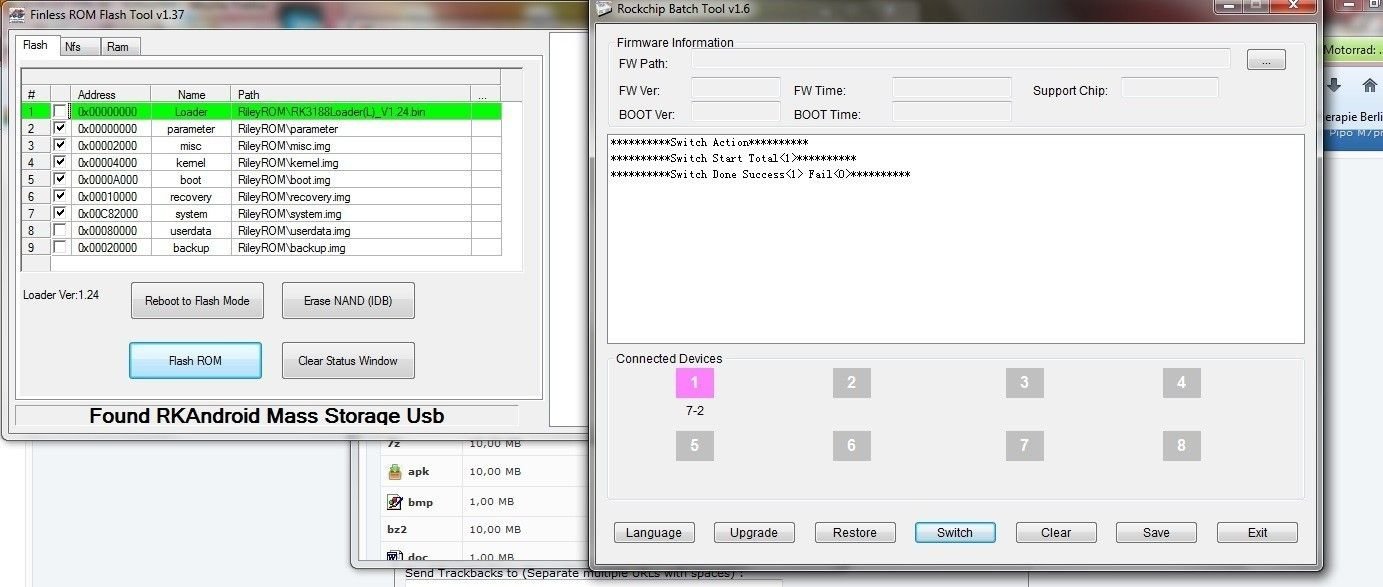

also, es scheinen hier ja doch immer noch einige verständnis probleme da zu sein, ich will nochmal versuchen, hier klarheit reinzubringen:
zum ersten ist der button "reboot to flash" im flashtool KOMPLETT zu ignorieren! (ja, ich weiß, bei zwei leuten hats funktioniert)
zum zweiten ist es wichtig sich den unterschied des rkbatchtool und des flashtools klarzumachen!
das rkbatchtool wird benötigt um firmwares, die im img format vorliegen, wie die original-roms von pipo und die kasty-roms (ebenfalls custom-roms, wie die riley, gehen wir aber jetzt nicht näher drauf ein.)zu flashen. dort kann man über den button "switch" das tab in den flashmode versetzen.
das flashtool wiederum liegt den rileyroms bei (ebenso wie das rkbatchtool, das findet man im ordner "alternate way to flashmode) und ist dafür da, um firmwares zu flashen, die in entpackter form vorliegen, wie eben unsere rileyrom.
es ist sehr wichtig, das ihr diese beiden tools nicht verwechselt!
am besten ist es, wenn ihr beide progs ladet und sie so auf dem desktop verteilt, das ihr beide sehen könnt, die fenster sind ja nicht groß.
ich geh jetzt mal davon aus, das die treiber alle mittlerweile richtig installiert sind...
wenn ihr jetzt mit angeschlossenem usb beide programme startet, sieht es so aus: flashvorbereitung1.jpg

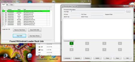

nach klick auf die taste switch im RKBATCHTOOL sieht es so aus flashvorbereitung2.jpg
jetzt könnt ihr im flashtool einfach die parameter ändern, erase idb anwählen und anschließend flashen...
das bedeutet also, wir brauchen das rkbatchtool nur um den flashmode herzustellen, das ja über das flashtool mit dem button "reboot to flash" nicht geht, darüber sind wir uns ja (fast) alle einig.
der zweite weg, den flashmode herzustellen ist folgender, tab herunterfahren, usb anschließen, esc und power für einige sekunden halten, so lange bis im flashtool wieder die richtige anzeige erscheint: found rkandroid rockusb loader
also: rkbatchtool, bzw manuelle variante mit power+esc ist dazu da, den flashmode überhaupt erst herzustellen.
das flashtool ist zum flashen da, aber eben NICHT um den flashmode herzustellen, auch wenn der button vorhanden ist, es geht nicht! (außer bei einem :-D)
