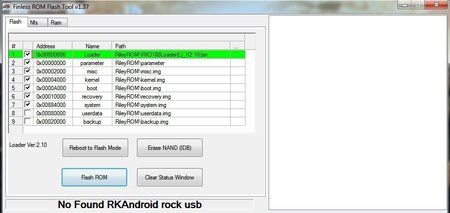

@herrjemineh: Könntest du eventuell noch eine kleine Anleitung bzgl. der "Installation" des Kernels einstellen? Wollte demnächst KitKat installieren und nachdem ich bei Freaktab gelesen habe das du in Kombination mit dem Kernel ziemlich saftige Punkte erreicht hast, würde es mich stark interessieren :wubwub: 21179 mit der 2.6er Version....würde natürlich direkt auf 2.7 gehen wenn du keine Einwände und einen passenden Kernel hast^^
Gar nix los... Du flashst halt nur den passenden kernel.
Also flashtool öffnen, alle häkchen weg außer kernel, da draufklicken und den richtigen kernel auswählen, also vorher tab behandeln als würdest du ne Rom flashen wollen, also in Flashmode versetzen...

Das klingt ja simpel. Erst KitKat RileyRom flashen nehme ich an? :D
Kann ich den Kernel aus deinem Posting zum 2.6 nehmen oder machst du einen anderen unter 2.7?
Hast du die 2.7 mittlerweile drauf und kannst sagen das diese gut läuft? Du hattest ja eine Frage wegen dem 3G Signal, wo dir anscheinend nicht gefallen hat das er beim deep sleep das Signal verliert?!
Kannst es auch direkt mit der Rom flashen...

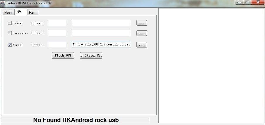

Sieht das ganze dann so aus damit es richtig ist?
attachment.php
attachment.php

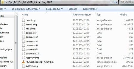

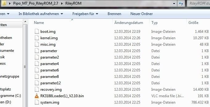

Oder benenne ich deine kernel_oc.img um in kernel.img und ersetze die Originale im RileyROM Ordner und setze den Haken nicht wie im ersten Bild bei Nfs und Kernel?

Machs dir einfacher, flash in zwei Schritten, erst die Rom, dann den kernel_oc
Du bringst das tab in Flash mode, dann entfernst Du die häkchen alle außer den vom Kernel, dann doppelklicken auf path und kernel.img in kernel_oc.img, dann flashen
OKay so wirds gemacht. Den Haken bei Kernel aber unter dem Nfs Reiter, nicht beim Flash Reiter, richtig? Denn den kann ich ja nur umschreiben und nicht den Kernel als solches auswählen^^ Also so wie beim 1. Screenshot.
