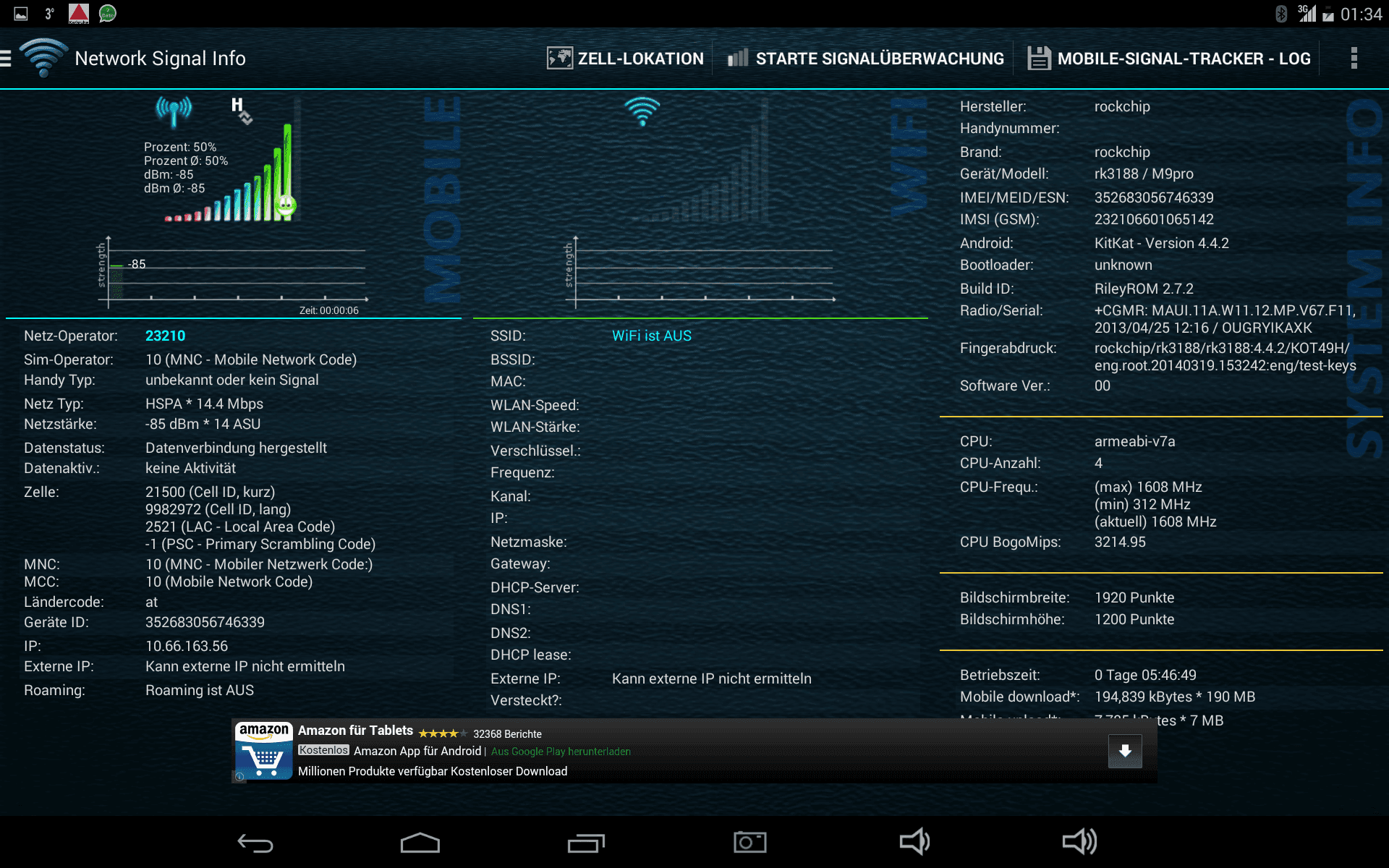

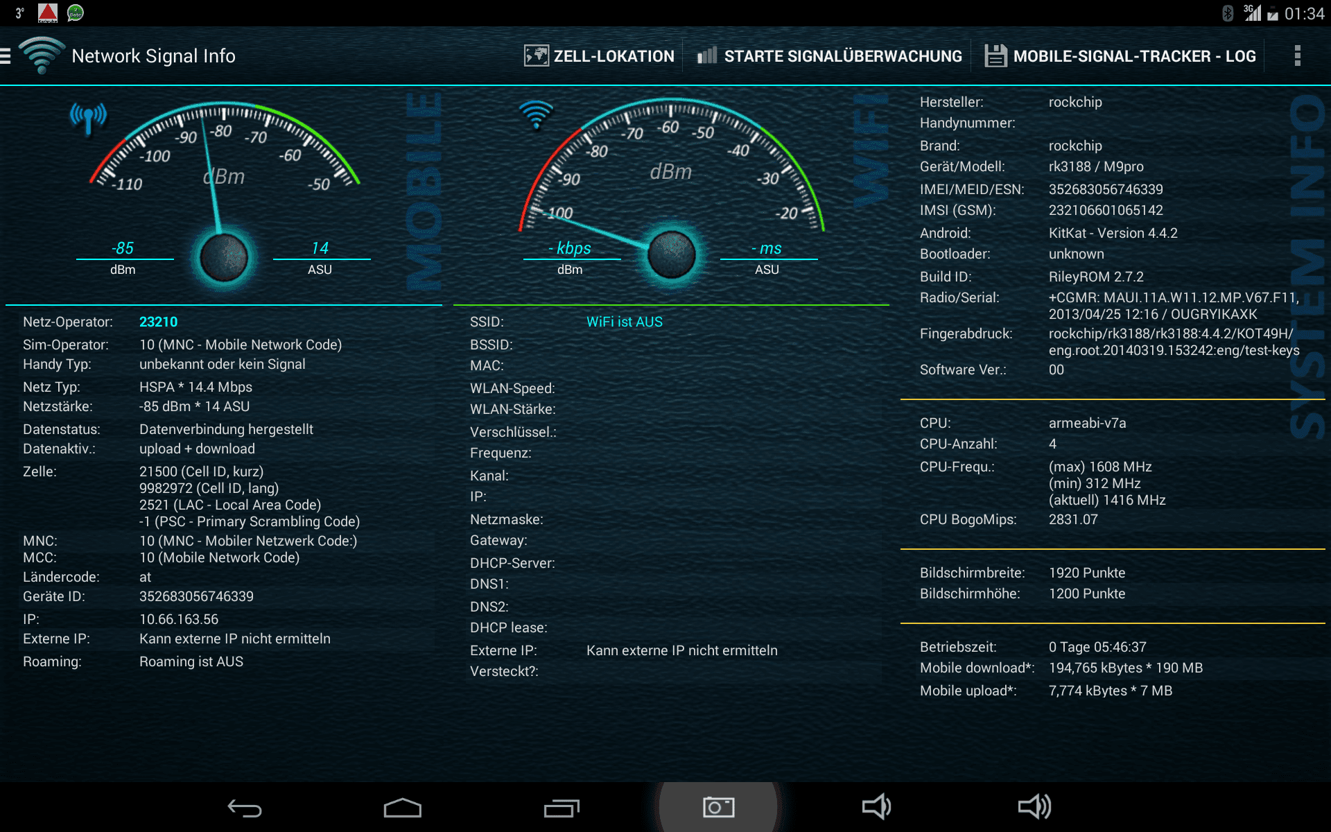

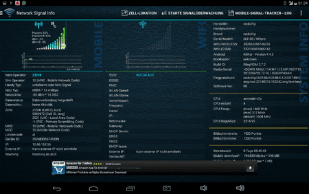

Also es gibt da ein kleines Tool, dass heißt network signal info, das zeigt die signalstärke von Mobil und wlan an. Da hab ich keinen großen Unterschied zwischen meinen galaxy s3 und dem pipo, allerdings läuft dass pipo bei gleicher Signalstärke öfter im 2g Modus, wieso auch immer

Network Signal Info zum Anzeigen!
Siehe Foto!!

Mit network signal info beim pipo pro m7 -97dB mitm desire HD ca. -76dB also ca 7 mal stärker das signal
Bei mir sind galaxy s3 und m7pro mit -89 und -91db recht nah bei einander
Also, ich hab seit heute ne sim Karte von lyca, die funzt im d.netz und schlagartig springt dass signal im Info Programm von -91db auf -83. Es scheint einen Riesen Unterschied zu mache ob man d oder e netz nutzt...
