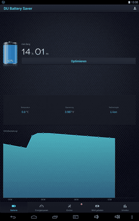

Das war die einzig wahre Auferstehung. Dank hilfe M9 hängt nach flashversuch war es mir möglich, mein Pipo wieder zu starten. Habe RileyROM 2.7.2 laufen. Antutu Benchmark 19859. WLAN Geschwindigkeit wird mit 150Mbps angezeigt. Die neue Oberfläche gefällt mir sehr gut und ich habe den Eindruck, dass das Gerät deutlich flüssiger läuft. 3G habe ich getestet, bei mir schlechter Empfang mit Bildmobil, aber dass hatte ich vorher auch. GPS vorhanden und OK. Start und Reboot in ca. 30 Sekunden. Eine Möglichkeit 3G abzuschalten habe ich nicht gefunden. Nur mit der Anordnung der Widgets habe ich ein Problem, die bleiben nicht gespeichert. Alle Apps laufen ohne Probleme. Der Akkuverbrauch ist deutlich geringer oder normal.
Tausend Dank für die tollen Informationen zum Installieren.
McNobby
Alle Probleme gelöst. Mein Akkuverbrauch im Standby ca. 8% in ca. 14 Stunden. Mit Android 4.2.2 hätte ich schon wieder laden müssen. Im Moment habe ich nicht die geringsten Probleme. Bin begeistert von RileyROM 2.7.2
McNobby

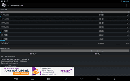

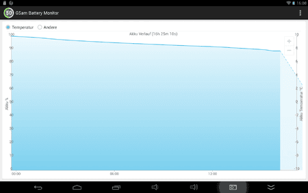

Die Leistung ist ordentlich: Antutu 18666
Stromverbrauch ist jetzt im Gegensatz zur KitKat-Version vorbildlich.
Tiefschlafmodus funktioniert hervorragend:
Akkuverbrauch im Standby: 11% Verlust nach 16,5 Std.
