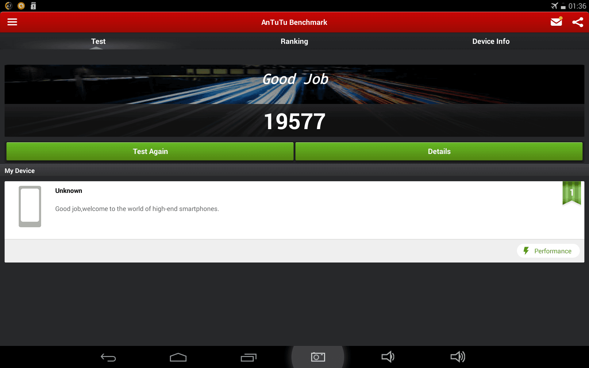

Außerdem wollte ich der geneigten M9pro-Gemeinde mal meine sehr positiven Erfahrungen mit den "kasty-pipo-m9_pro-442-20140319-rooted7c_mu" KitKat-Rom mitteilen.
Hatte bei den bisherigen (Riley) KitKat-Roms immer irgendwelche nervigen Probleme. Bei dem neuen Kasty-Rom klappt fast alles.:thumbup:
GPS - ok
G3 - ok
Ouickoffice - ok
Einziger Fehler, wie auch bei den andern KK-Roms, der TotalCommander erkennt den USB-Speicher am OTG-Anschluss nicht.:confused2: (der Explorer erkennt ihn sofort)
Antutu = 19577:biggrin:
Bin erst mal zufrieden und bleibe bei diesem Kasty-KK-Rom.:thumbsup:
