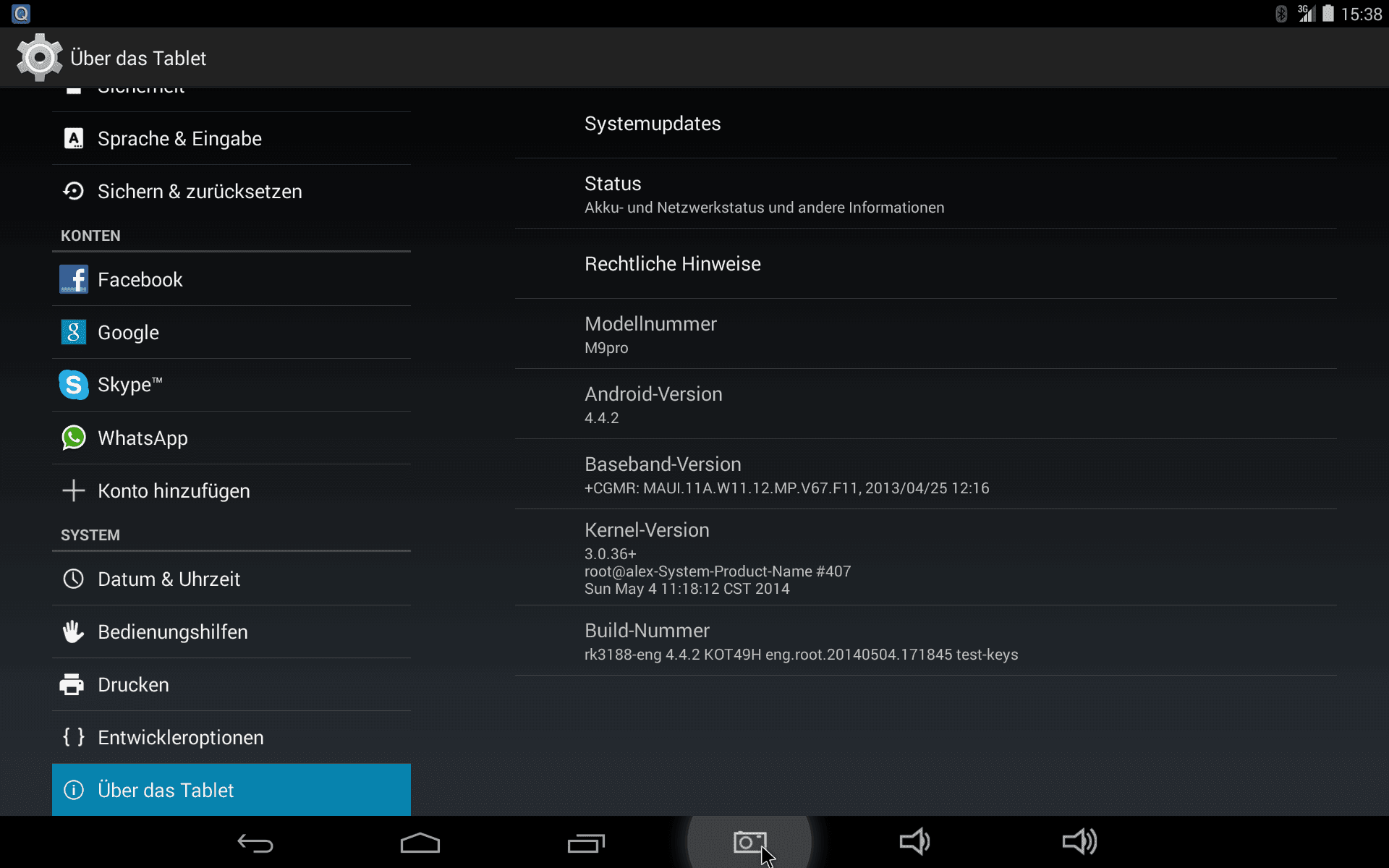

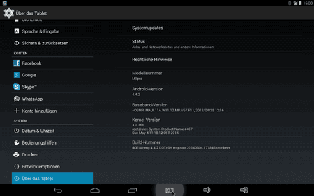

Hallo uli-hh
Mich würde die Erweiterung auch interessieren!
Leider weis ich im Moment mit System Recoveri nichts anzufangen???:confused2:
Hier ein Sreen meines System!
Kannst du mir helfen?:thumbsup:
Danke Harry
