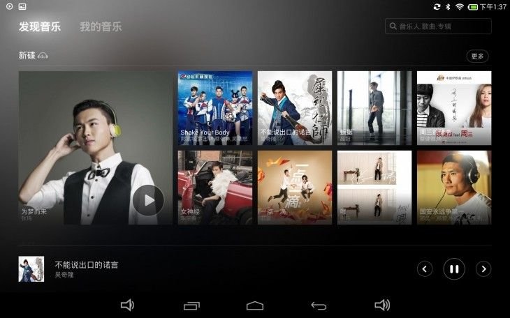

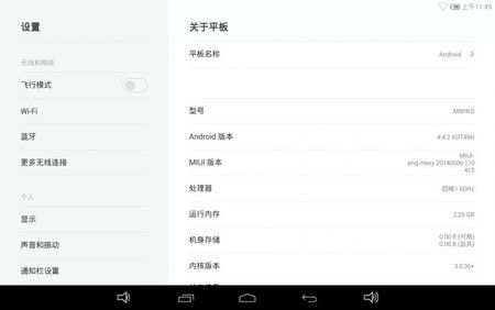

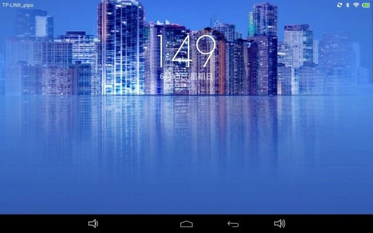

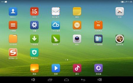

Im chinesischen PIPO-Forum gibt es mal wieder was Neues:
ein Custom-Rom auf MIUI Basis - M9PRO-MIUI-4.4.2-4G
Hier einige Bildschirmfotos:
145851nqaqxorozdxsosne.jpg145424motoz921wtifd11n.jpg145555aue6u7zymihjrdmv.jpg145431dc3rprgt26br3r63.jpg
Sieht cool aus! Habe aber keine Ahnung ob es auch andere Sprachen kann.
Ich denke für einen download muss man sich dort anmelden!?
