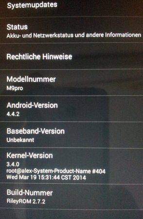

Hallo Leute,
ich bin gerade beim Lesen von Cooltraxx's ersten Post über die Riley 3.01 gestolpert (btw - den Post hast du super überarbeitet)
und stutze über mein Riley 2.7.2(Android 4.4.2).
Die Version finde ich weder hier bei uns, noch finde ich sie bei freaktab wieder. Gelesen habe ich von der Version hier auch nix.
Ich kann nur sagen, dass ich damit sehr zu frieden bin.
Aus den letzten Posts in diesem Thread lese ich heraus, dass die Mehrheit auf Kasty unterwegs ist.
Hat die Version 2.7.2 vielleicht trotzdem noch einer von euch installiert und ist schon auf 3.0.1 gewechselt bzw. kann mir die Unterschiede bzw. die
Vorteile von der neueren Version nennen.
Kann ich die Riley 3.0.1 einfach überinstallieren und einfach mein einziges Spiel weiterspielen, oder ob doch eine Sicherung notwendig ist.

Hi ihr zwei,
laut Info zum Gerät sieht es schon nach KK aus (siehe Bild).
Das es nicht das aktuelle ist, dachte ich mir schon :winki:
Und in dem Fall, dass die Info vom Gerät stimmt, wäre es doch ein
Wechsel von kk zu kk - zurück wollte ich auf keinen Fall.

Oh mein Gott was bin ich blind. Wer lesen kann, ist echt im Vorteil!:razz:
Pipo M9 Pro RileyROM 2.7 KitKat
Aber trotzdem, nach allem was ich in den diversen Foren zum Thema neue Firmware installieren gelesen habe, es wird immer dringend empfohlen eine komplette Neuinstallation zu machen.
