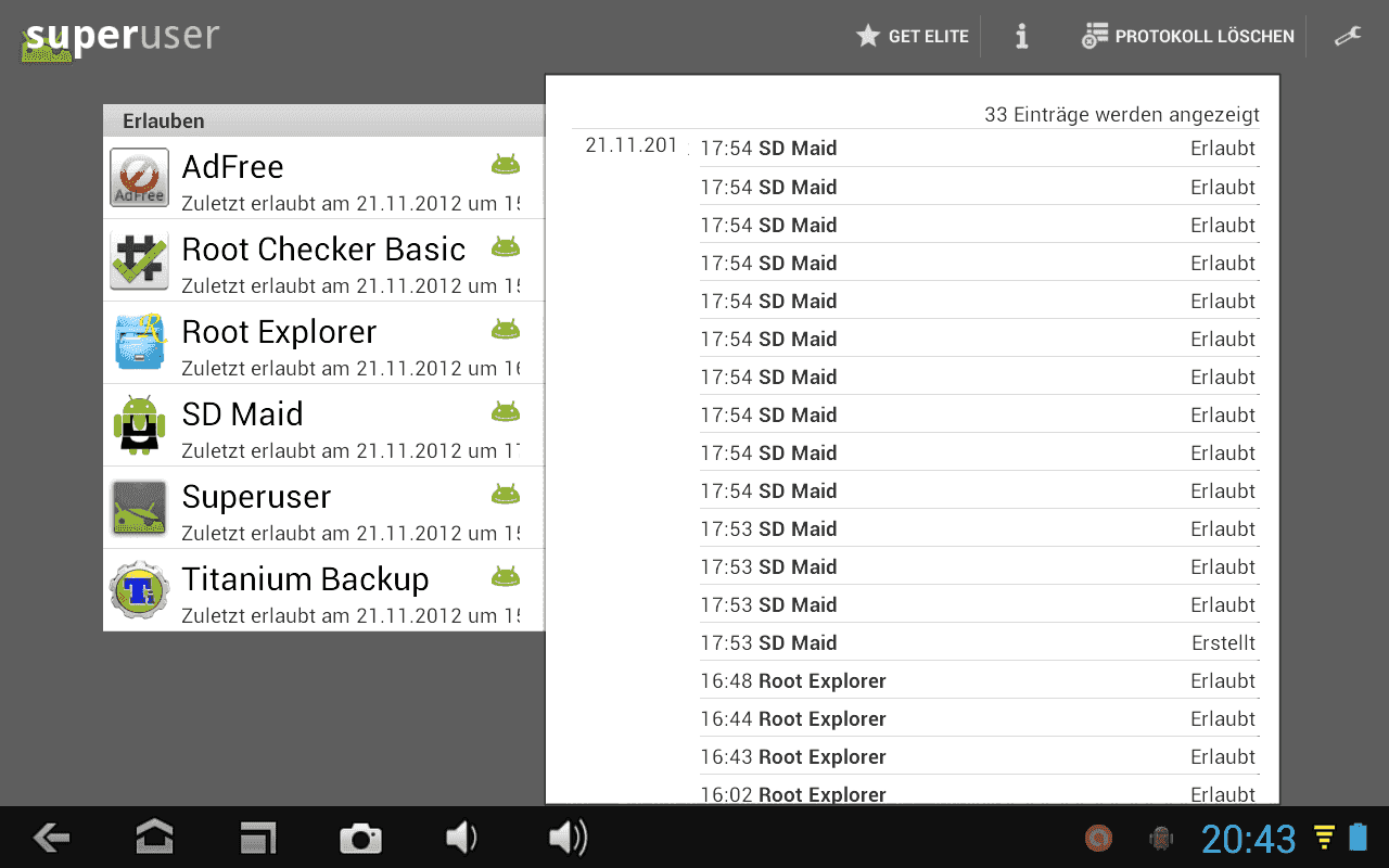

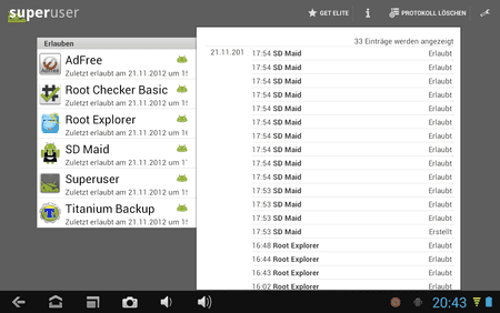

Hier ein Screenshot nach dem Update:
Update schlägt leider fehl... "Erhalte Root Zugriff: Fehlgeschlagen". Langsam nervts. Hatte noch nie solche Schwierigkeiten mit Rooten wie mit diesem Pipo. Hätte vielleicht doch ein Nexus 7 kaufen sollen. Mal was anderes: Schon jemand ein CWM geflasht?
