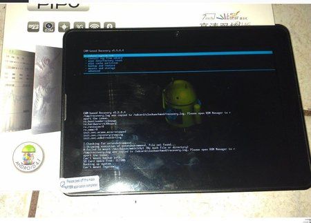

Hallo nochmal,
da Mula125 mit seiner Anleitung für ein anderes Tab angefixt hat, musste ich es natürlich auch auf dem Pipo U1 probieren, nachdem es schon nicht mit dem chinesischen Tool funktioniert hat.
Was soll ich sagen, ein wenig Handarbeit und alles läuft (probiert mit Titanium Backup, X-Plore und natürlich den total commander).
Mula hat schon eine Anleitung geschrieben, die einen Teil des Vorgehens beschreibt: https://www.android-hilfe.de/forum/...g-fuer-das-freelander-pd10-deluxe.261076.html
Allerdings funktioniert das dort bereitgestellte zip nicht mit dem Pipo U1.
Eine angepasste Version von mir gibt es hier:
http://www.altiparmak.de/android/pipo_u1_root.zip
Theoretisch sollte dieses zip auch mit anderen 4.1.1-Tabs funktionieren - kann ich aber nicht ausporbieren.
Hier nochmal als Kopie, damit der ganze Vorgang beisammen ist (wie gesagt ist von Mula125 geklaut):
1: Zuerst müssen die USB Treiber für das Tab auf dem Rechner installiert werden. Dass klappt auch gut mit dem tool namens PdaNet.
Hier ist der link für das Tool: Download PdaNet
2: Das tool runterladen und auf euerem Rechner installieren, bei der installation sucht das Tool nach einem Gerät damit es die Treiber installieren kann.

Ich probiere seit Tagen im CWM reinzukommen,nur leider vergebens. In verschiedensten Foren hab ich mich informiert darüber.
Was hab ich versucht:
Powerbutton + Volume (-) gedrückt und gehalten
Powerbutton + Volume (+)
Powerbutton + Resetbutton
Alles keine erfolge.
Aber ich hab es geschafft,dass das System komplett nicht mehr startete. Dank einer Chinesischen Software und einer FW konnte ich alles wieder herstellen.
Ich hab es auch schon einmal geschafft das Gerät zu rooten durch Tasselhof-Root.Nach dem neuen Aufsetzen leider nicht mehr.
Zumindestens habe ich jetzt rausgefunden, wie mir das Gerät auf dem PC als U1 erkannt wird, indem ich den Minus-Volumbutton gedrückt halte und für paar Sekunden den internen Resetknopf drücke. Zwar bleibt der Screen vom Pipo dann schwarz, aber das RKAndroidTool reagiert wenigstens.
Mir ist wichtig ins CWM Menü reinzukommen, um von dieserSeiter (ROM)GENERICKMOD JB4.1CWMZIP FOR PIPO U1,MAX M11 - SlateDroid.com den Mod zu installieren.
Ich hoffe auf Hilfe.
Kleine Anmerkung noch- Ich beschäftigte mich erst seit zwei Wochen mit Android.Mein Note 10.1 habe ich erfolgreich gerootet, dank diesem Forum. Die chinesischen Tablets scheinen eine Herausforderung zu sein!

Das Du nicht in CWM kommst ist bei dem Tablet leider normal.
Aber auch mit dem September-Update funktioniert das rooten wie Eingangs beschrieben mit dem Tasselhof-Script - ich habe da ja auch nur die adb und su ausgetauscht. Danach noch über superuser su erneut updaten und gut :)
Wenn es gar nicht klappt, melde dich.
Also irgendwie wird das Gerät weder in adb-shell noch bei Tasselhof-RootScript erkannt. Treiber sind korrekt installiert Gerätemanager zeigt Android Phone und Android ADB Inerface an), USB-Debugging ist eingeschaltet. Testweise habe ich mein GT-N8000 angeschlossen und es wurde tadellos erkannt. Ich gehe ganz stark aus, dass es am U1 liegen muss.
Schalte ich Debugging aus, wird es am PC als U1 Speichermedium erkannt.
Jetzt sitze ich mittlerweile 2 Std daran und keine Reaktion von dem U1. Hab sogar zwei PC´s benutzt (win7 und win xp).
Ratlosigkeit und Verzweifelung macht sich breit.
Vermutung: Nachdem ich das U1 mit der originalen Firmware bespielt habe, lief es nicht mehr so flüssig. Also könnte es eher an der Software des U1 liegen.
