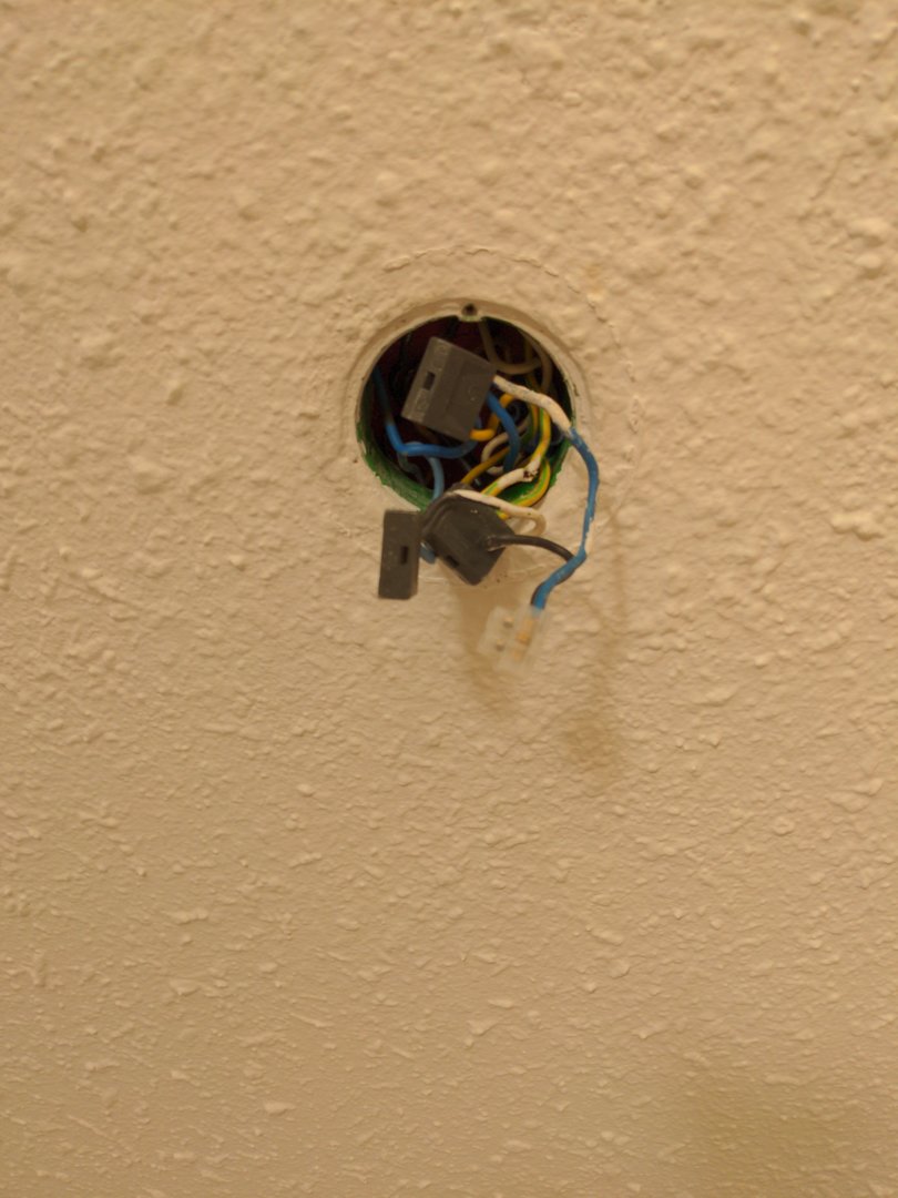

Neues Loch entdeckt.
Das ist die Verteilerdose - lass am besten die Finger davon!
Hab ich auch sofort wieder zu gemacht. Nur so wie das da rein gequetscht wurde, war mir das verdächtig😇

So sieht es vergleichsweise in Verteilerdosen immer aus...
Was ist nun mit den Sicherungen im Sicherungskasten? Die sind alle okay?
Steckdosen (in diesem Raum) funktionieren?
Ist das die VerteilerDose vom Raum bzw der Schalter+Dimmer wenn ja ruhig die Kabel mal so raus nehmen das man die Verkabelung erkennt, das PE (GrünGelb) hat einen Bruch sollte behoben werden sowas ist nicht gut auch in ner Verteilerdose! Wo die Lüsterklemme ist sollte eine Klemme dran wie bei den anderen Adern auch und beim Dimmer musste in der Mitte die Brücke raus holen die ist geklemmt dann kannste den Rahmen abnhemen.

Wenn ich den gequetschten und beschädigten Schutzleiter sehe, und das WirrWarr wird mir als Elektriker schlecht 🤮

Wenn in den beiden Schaltern Spannung anliegt, aber an den Kabeln für die Deckenlampe nicht, dann kann mMn nur was mir der Verdrahtung in der Verteilerdose nicht stimmen...
Schreib mal was es genau war, bitte :)
Glaube ich auch. Hast ja das Foto gesehen🤦‍♂️
Ist das Foto von der Verteilerdose die über der Schaltereinheit ist (kurz unter der Zimmerdecke)?
In der Verteilerdose irritiert mich die Lüsterklemme, in selbiger 'Blau' und 'Braun' gemeinsam (sieht zumindest so auf dem Foto aus) angeschlossen sind. Oder doch getrennt nebeneinander angeschlossen sind?
Nachtrag:
Dann auch die gebrochene(?) Isolierung von dem einen Schutzleiter und auch ein Stück blankes Kabel von 'Weiß' (ich gucke hier auf einen 27" Monitor ;) ) - gefährliche Angelegenheit diese Verteilerdose!

Gestern war der Elektriker da und hat festgestellt, das im Lichtschalter selber was nicht richtig verkabelt war. Nix großes also...
