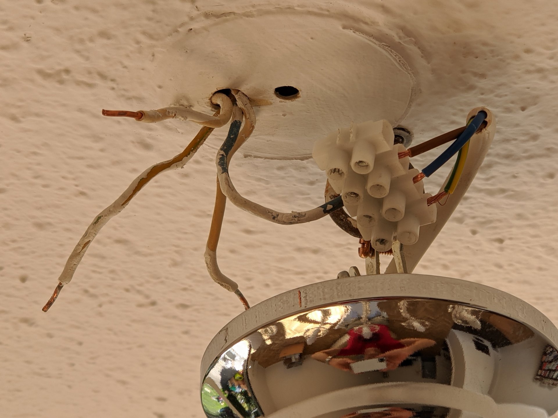

Habe folgendes Problem:
Wohnung, die komplett leer war und es ist kein Plan vorhanden.
Die Wohnzimmerlampe soll aufgehängt werden.
Aus der Decke kommen hier Leitungen: blau und 3x beige (zumindest was unter weißer Farbe zu erkennen ist).
Die Lampe hat standardmäßig eine Listerklemme mit blau, braun und gelb.
Blau kann ich ankommen, beim Rest wird Lotto gespielt und alle Mal versucht zu probieren. Bisher erfolglos.
Wie kann man, ohne alle 2 hoch 3 Varianten zu probieren, und ohne weiteres Werkzeug eine Lösung finden?

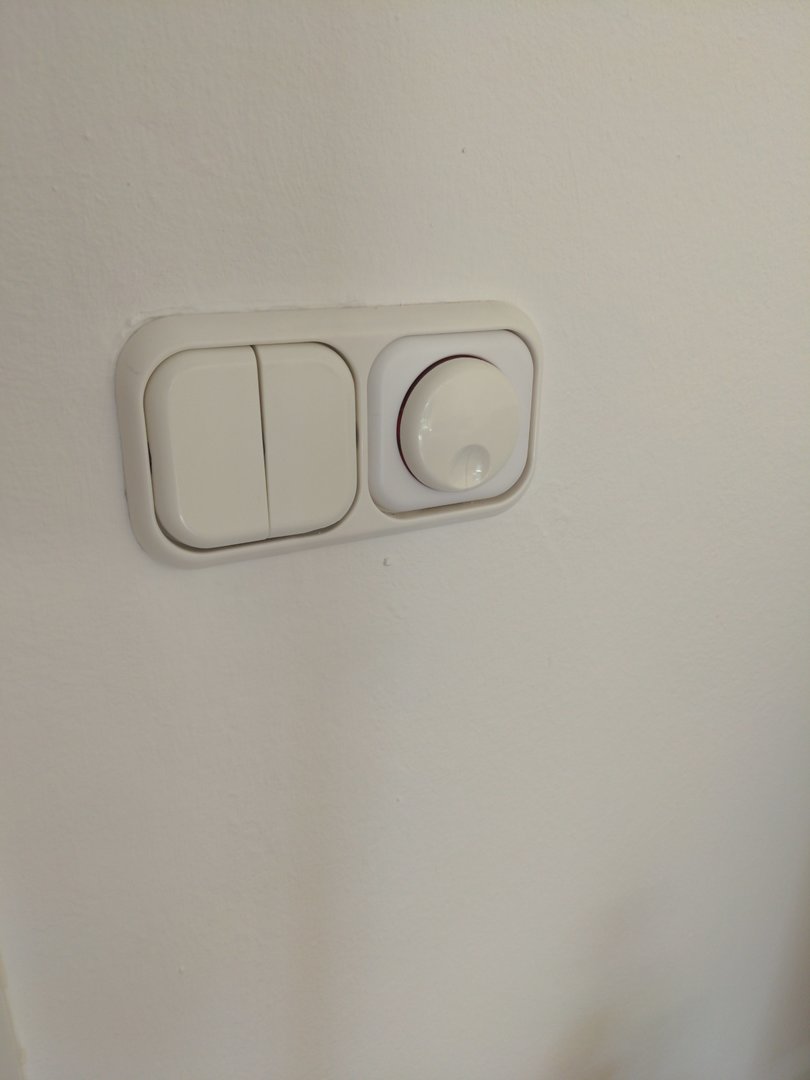

Hast du ein Serienschalter?
Was ist ein Serienschalter?
Diese sind im Raum...
Keine Ahnung, welcher was schalten soll.

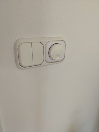

Das ist ein Wechselschalter mit Dimmer (rechts)...
Reaktionen: rene3006

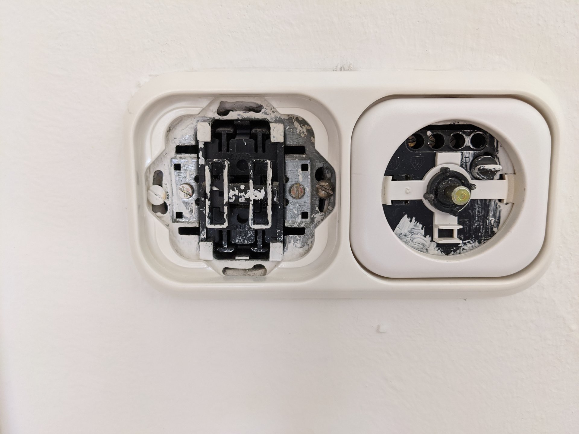

Mach mal die Weise Farbe was weg also Abkratzen ich sehe dort 1x Blau 1x GrünGelb 2x Weis ( oder Beige) diese sollten Schwarz / Braun darstellen, nimm mal die Wechselschalter und den Dimmer aus der Wand und Foto wie Angeschlossen die sind?

Ist ein Wechsel/Serienschalter
Du hast nur eine Anschlußmöglichkeit für eine Lampe nehme ich an.
Mit dem Schalter bedienst du eine Lampe zb mit 2Schaltern und hast noch einen Dimmungsregler bei.
Schau ob du die Farben mehr sichtbar machen kannst.
@vergilbt Ich würde mir einen Phasenprüfer besorgen. Der Drehdimmer ist wo für?
Das links wäre der Serienschalter. Wenn alles richtig verdrahtet ist:
Schwarz - Nulleiter (Blau)
Weiss1 - geschaltete Phase Gruppe1
Weiss2 - geschaltete Phase Gruppe2
Grün/Geld - Schutzleiter
Ansonsten hilft nur die Unterputzdosen zu öffnen.
Phasenprüfer ist Pflicht. Geht natürlich auch mit ner Lampe+Fassung
@Dr.No
Schalte ich dann weiß 1 und wie 2 zusammen und dann brennen alle? Die Lampe hat nur drei Anschlüsse

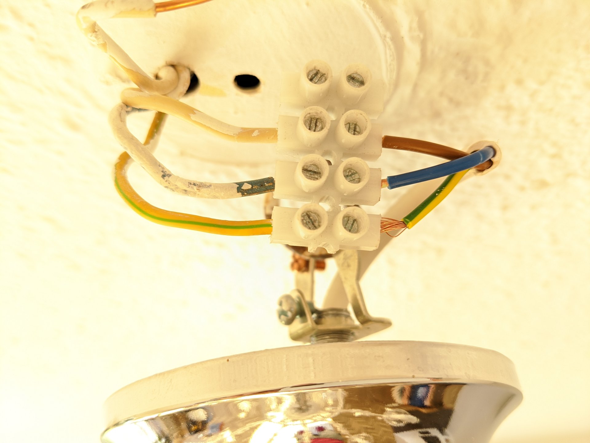

Das mittlere - von den drei nicht an die Lüsterklemme der Lampe angeschlossene - Kabel, ist auf jeden Fall Grün/Gelb (Schutzleiter)!
Klemm erstmal die1 an und lass die2 erstmal weg, leuchten dann alle? Wenn ja dann mach auf die 2 ein Lüsterklemme drauf.Kannst das auch umgekehrt machen.
@vergilbt Eigentlich reicht 1x weiss, dann hat aber eine Schalterseite keine Funktion. Ansonsten kannst Du auch beiden zusammen klemmen.
So, Dank des Profi-Tipp Kabel säubern, konnte ich zweifelsfrei grün/gelb identifizieren...
Leider brennt kein Licht, egal ob weiß 1 oder weiß 2 angeschlossen werden.
Jetzt muss ich wohl mal denn Schalter abchecken

Die Blende des Lichtschalter werde ich wohl ohne Zerstörung sich nicht abbekommen und kann daher keine weiteren Rückschlüsse dazu geben

Hast du mal mit einem Phasenprüfer (Lügenstift ;) ) geprüft, ob überhaupt Strom drauf ist auf Weiß 1 und/oder Weiß 2 wenn du schaltest?
Sicherungen im Sicherungskasten sind okay?
