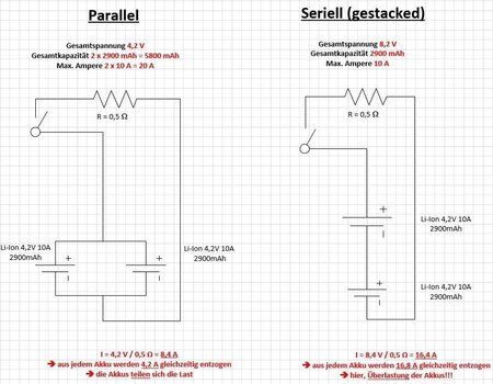

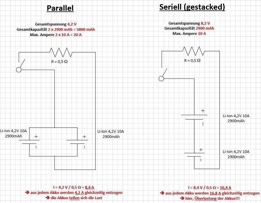

da ich ja auch nun mit den Boxen (geregelt und ungeregelt) unterwegs bin,
und auch noch immer mit der Akkufrage beschäftigt bin,
habe ich mal bei mir in der Umschulung extra nachgefragt
mir hat es sehr geholfen und ich wurde auch bestätigt, evtl. hilft´s dem einen oder anderen auch
Reaktionen: kephra, HirogenX, qu4nd und 2 andere
Habs gerade mal überflogen. Ist so schlecht ja nicht, ich hatte schlimmeres erwartet.
Reaktionen: sMiRgL
sMiRgL schrieb:
@hara74 drum nehmen ich Akkus mit 20A+
Sony konion VTC 3\4\5 ,Samsung 25R, Efest 35A oder die neuen LG(wie immer die jetzt heißen)
aber genau darum geht's doch
bei ner Parallel Box brauche ich nicht unbedingt die Akkus mit 20 A,
2 x 10 A reichen da unter Umständen völlig aus
dafür habe ich dann auch ne längere Laufzeit
z.B. 4,2 V / 0,3 Ohm = 14 A
erst darunter wird es kritisch, und denk dran dass normal ja auch keine 4,2 V an den Verdampfer kommen, eher 3,9 V - 4,0 V
Aber nur bei ungeregelt ;)
Die geregelten geben wesentlich höhere Spannungen aus. Mir zeigt meine Hana gerade bei 1.6Ohm und 17 W 5.5 V an, bei 30 W sind's dann schon 7.3 V.
Bei geregelt gilt die Fausformel W : 2 = A.
Ich such bei Gelegenheit mal den Post aus dem ERF, wo das genau erklärt wurde.
Musste mich da auch belehren lassen, dass die Hana wohl nicht bloß die angegebenen 10 A aus dem Akku holt
7,3 V / 1,6 Ohm = 4,5625 A ;)
somit wieder kein Problem
geregelt dampft man sowieso höhere Widerstände, ergo kleinerer Strom
zumal die Geregelten geben ja nur ne bestimmte Ampere Leistung ab, z.B. Sigelei 30 Watt gibt max 10 Ampere weiter
