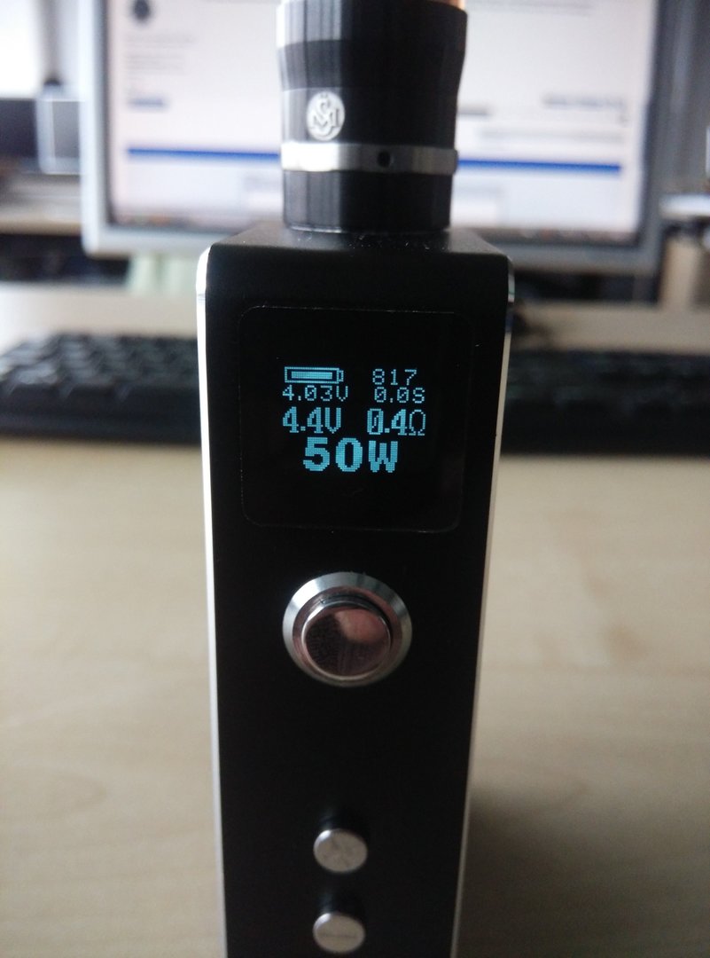

aber schaut mal, wenn ich bei meiner geregelten Box mit 50 Watt und 0,3 Ohm dampfen würde,
würden bei 3,87 V 12,91 A fließen
nach eurer Faustformel I=P/2 wären dass aber I=50/2=25 A,
das wäre fast das doppelte
irgendwie kann ich das nicht ganz glauben, da würde ja nen gelber LG HE4 nicht mal mehr reichen
umgekehrt, auf ner ungeregelten Box um auf 50 Watt zu kommen,
müsste ich auf 0,32 Ohm wickeln und rechnen wir mal mit 4,0 V,
dann würden da ja auch nur 12,5 A fließen
Sengpiel (oder andere Rechner) funktioniert nur mit ungeregelten ATs, der Rechner berücksichtigt keine zwischengeschaltete Elektronik.
Die Box regelt doch die Spannung hoch, du bist bei 50W schon weit jenseits der 7V am Ausgang. Sollte dir die Box aber auch anzeigen.
V x A = W, daraus folgt W : V = A
Wenn bei gleicher Leistung die Spannung steigt, sinkt die Stromstärke.
Ich sag jetzt mal das im High Power Bereich ein Volt Drop von 5% am Anfang und 10% am Ende bei 3.3V sind selbst für eine gute Battery normal ist. Also I = P(an der Battery) / 3 das Maximum was Du einer Battery zumutet, wenn Du sie bis auf 3.3V runter dampfst. Bei Geregelten Mods musst Du nochmal 10-20% Hitze vom Regler draufrechnen. I = P(am Verdampfer) * 1.2 / 3 = P * 0.4. Geben wir noch 25% Sicherheit obendrauf und Du bist PI*Daumen auf I=P/2.
Ein 0.3 Coil hat 13.33A am Anfang (wenn ich von 0.5% Volt Drop ausgehe), und 10A am Ende (3.3V - 10% Volt Drop).
Siehst Du den Unterschied? Wenn ich 0.3 mechanisch dampfe, dann hab ich am Anfang mehr Ampere als am Ende. Wenn ich jedoch 50Watt im Mod Dampfe, dann ziehe ich am Ende mehr Ampere als am Anfang.
ciao,Michael
Reaktionen: hara74 und HirogenX

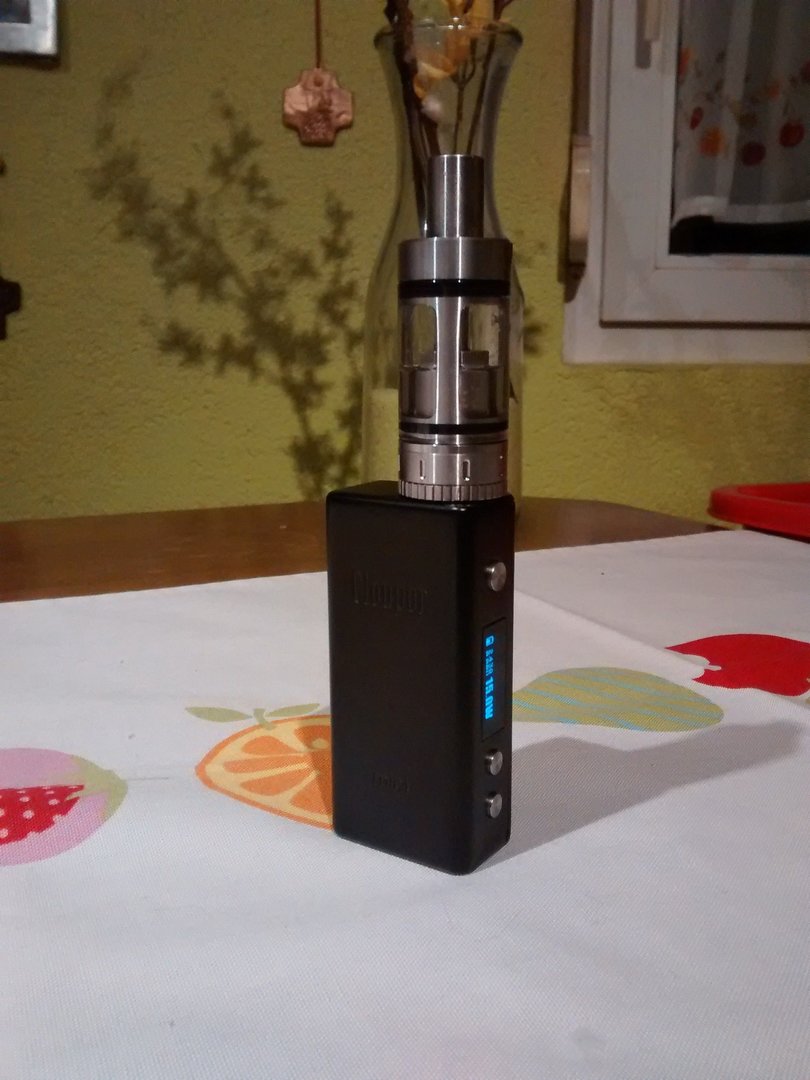

Endlich mal wieder neues Spielzeug :thumbsup:
Subohm mini, auf Cloupor mini !!!
