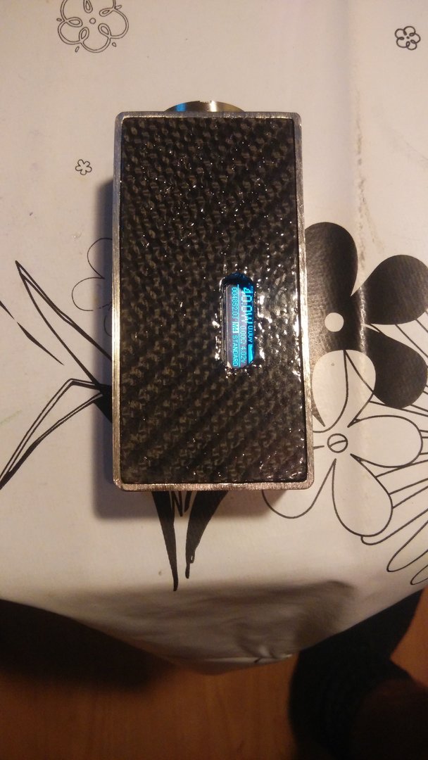

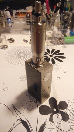

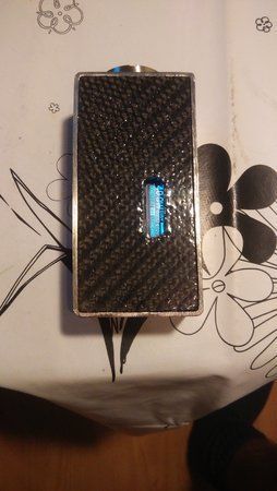

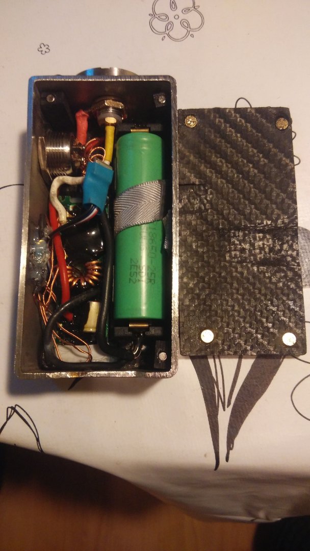

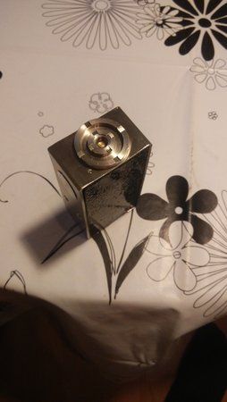

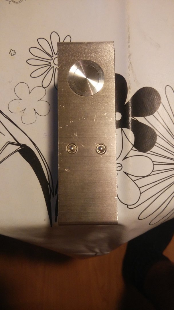

tja, meine ist nun auch fertig, naja zumidest irgendwie zusammen geschustert :(
hatte keine Geduld mehr und auch keinen der mir den Edelstahl wieder vernünftig schleift,
also hab ich den ganzen halbfertigen Mist genommen und zusammen gebaut,
was soll ich sagen, sieht Scheiße aus aber funktioniert ;)
werde mich nach der Zwischenprüfung in knapp 2 Wochen, nochmal der Box widmen und von vorne beginnen,
aber bis dahin kann ich sie wenigstens benutzen und gescheit dampfen :biggrin:
hier isse
IMG_20150612_211746.jpgIMG_20150612_211757.jpgIMG_20150612_211812.jpgIMG_20150612_211915.jpgIMG_20150612_212111.jpg

Is doch Wurscht, Hauptsache es dampft
Ist die dünner oder ist das so ein großer 510er? Und wo hast du den Taster her?
Was meintest du mit schleifen? Die Oberflächen oder die Schnittkante?
Für die Schnittkanten hab ich erstmal die Flex mit Fächerscheibe und dann ne normale Feile genommen. Das ging überraschend gut. Hätte ich nicht vermutet
ja sehe ich auch so ;)
ist nun 30 mm mit Fat Daddy zum wechseln (22 mm + 15,5 mm)
Taster ist der 10A von Fat Daddy, bin aber weniger begeistert, da er nen recht langen Druckweg hat und knirscht/girgst sehr oft beim drücken
hätte da von Fat Daddy irgendwie mehr erwartet
werde mir nochmal den von Mitec holen, fand den besser, aber diesmal 16 statt 12 mm
und ich meine eigentlich komplett schleifen, sowohl Flächen als auch Kanten,
bin irgendwie momentan zu doof dafür :(

HirogenX schrieb:
Die Flächen hab ich nur mir der Topfbürste übergeschliffen. Polieren wollte ich nicht nochmal. Das zieht so die Fettpfoten an.
Das mit dem Taster ist schade, der sieht gut aus.
Ich hab den hier : Drucktaster vandalismusgeschützt 16mm 5mA 12V/DC Edelstahl | voelkner - direkt günstiger
Der ist super, schön flach mit sehr angenehmen Druckpunkt
ja den Taster meine ich, ist auch in zwei Boxen verbaut,
möchte den nur jetzt ne Nummer größer, finde den auch sehr gut
Topfbürste wird jetzt nicht mehr reichen, schon einige Macken drin :(
Macken im Edelstahl ist Mist, die bekommst du nur mit dem Bandschleifer ordentlich raus. Schade! Aber du hast ja noch ein paar Rohlinge, oder? ;)
