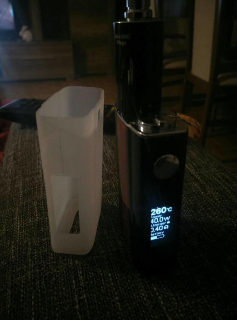

Mein heutiger Neuzugang:
Reaktionen: bitstopfen, DirtyIdiot, G3mob und eine weitere Person
Das kleine Schwarze? Schon getestet?
Ja klar, mit dem "Ti" Kopf.
0,40 Ohm, 280°C und 40 Watt.
Temp. regelung funtzt sehr gut.
Ich muss mit meinem "dicken" Liquid (75% VG, 25% PG) die Temp. regelung eben bis 280°C hoch drehen, sonst kommt nur ein laues lüftchen...
Ich muss mir noch den regelbaren "Ti" Kopf holen.
