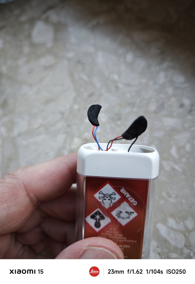

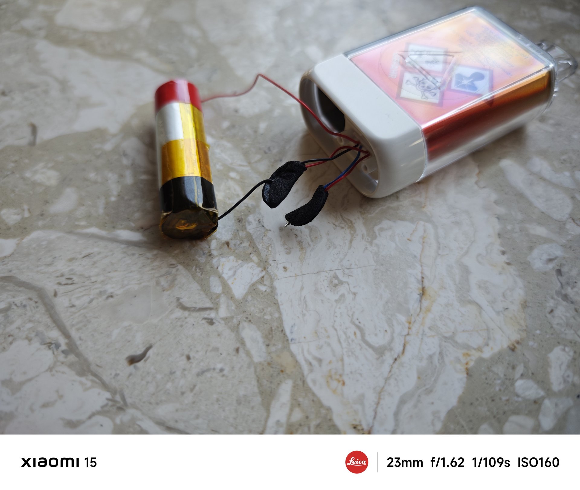

Meine Freundin hat sich heute so ein Einwegteil geholt, leider klappt das Ding irgendwie nicht, hinten die Gummikappe aufgemacht und gesehen das 2 Kabel nicht angeschlossen sind. Soll das so sein? Leider keinen Stromlaufplan oder sowas im Internet gefunden.

Kannst du, die haben zwar "nur" 15A, reicht aber massig für eine 100W Dampfe.

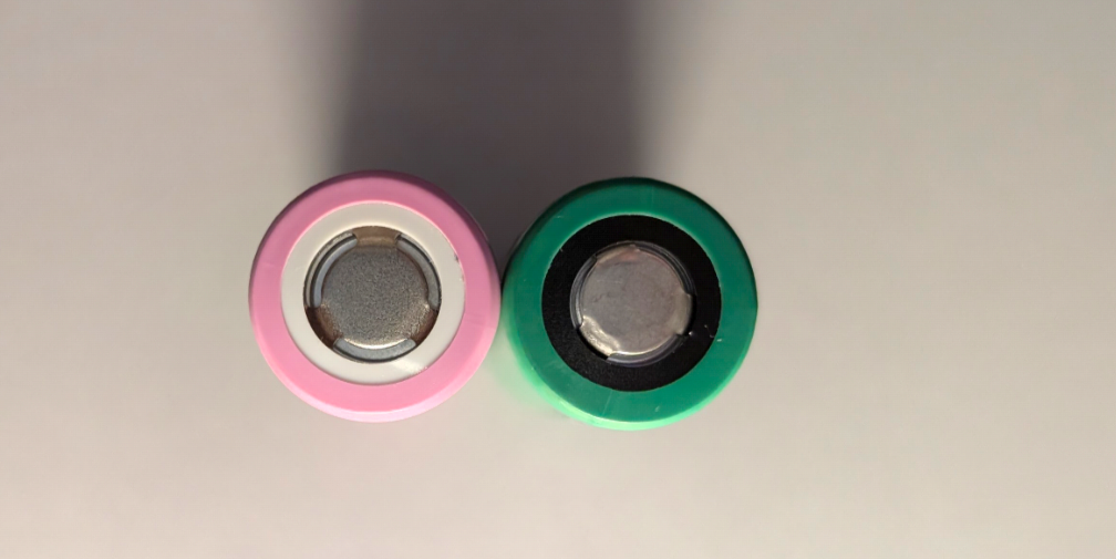

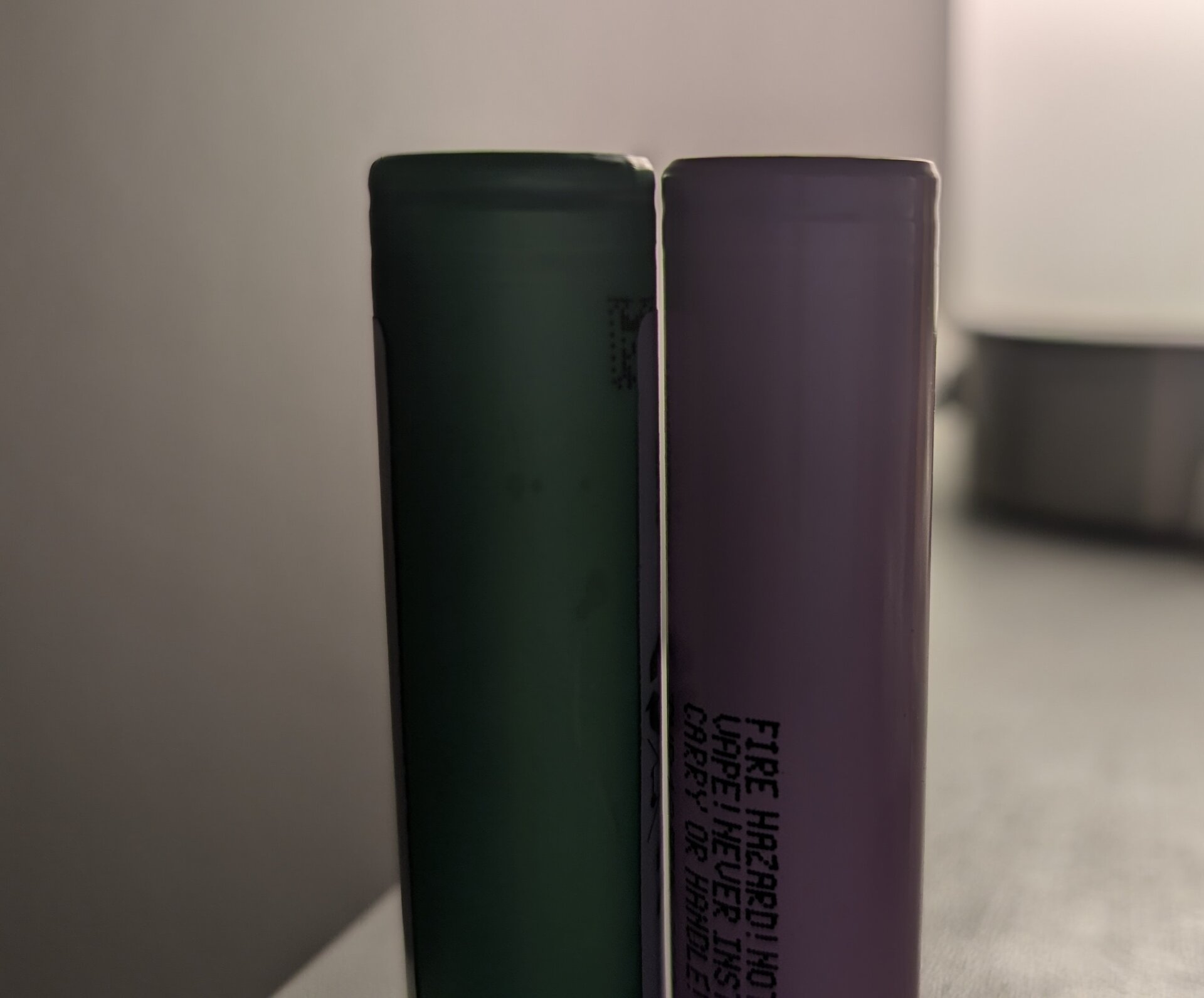

@Kasam033 Hab mich mit dem link von dampfdorado vertan. Es geht um diese, aber das sollte eigentlich keinen Unterschied machen, da 18650er ja eigentlich in jede Dampfe passen sollten, die für 18650 geeignet sind. Sie ist lediglich 0,15 mm länger und 0,4 mm im Durchmesser kleiner. Hatte vorher schon welche von LG, die 0,65 mm länger waren:
Ich habe sie eingelegt, ganz normal gedampft und bekomme sie nun UMS VERRECKEN nicht wieder raus. Zunächst hab ich's mit den Händen versucht, dann mit einem Gegenstand mit Hebelwirkung und das geht auch nicht. Es dreht sich, aber es passiert nichts. Vom Gefühl her ist es aber nicht das Gewinde. Wäre jetzt auch ein ziemlich großer Zufall.
Habe jetzt mal zwei Fotos gemacht. Sieht das flat-top wirklich so erheblich anders aus, dass sowas passieren kann? Zumal die Grüne eher durch zwei-drei Jahre Nutzung so aussieht.

Kann mir nur vorstellen dass er ne Macke hat und sich aufgebläht hat. Lässt er sich locker drehen? Dünner sollte eigentlich keine Probleme machen, war noch irgendein Aufkleber drauf der sich verkeilt haben könnte?
Formfaktor ist nen normaler 18650, ein wenig Toleranz ist da immer.
15 ampere finde ich bei 100 Watt (sollten sie denn benutzt werden) schon problematisch, selbst voll geladen ist da bei ca 60 Watt Schluss und entladen und dank Voltdrop eher 40 Watt. Für mich wäre das eher nen mtl Akku oder um bei 80 Watt in nem dualakkumod zu stecken.
@Onkelpappe Moin, der Verschluss lässt sich nicht locker drehen. Wenn ich schüttle, dann lässt sich der Akku relativ frei bewegen, was gegen einen ausgedehnten Akku spricht. Aufkleber sind keine angebracht.
Ich habe die Vermutung, dass er den Druckpunkt nicht so richtig erreicht. Aber das kann doch auch irgendwie nicht sein; auch wenn er 0,15 mm kürzer ist. Ich werde mal mit einem Gegenstand oben in die Öffnung, in der der Verdampfer sitzt, drücken, aber habe gerade nichts Nichtmetallisches hier, das stabil dagegen drücken könnte.

Der Pol am 510er (der Verdampferanschluss) und der Pol im Mod sind nicht verbunden, die sind beide für sich allein gefedert.
Hier ein Video wie der Mod zerlegt wird

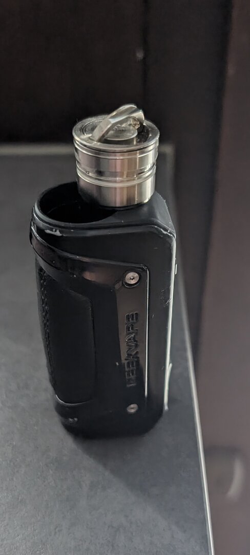

Kann man versuchen mit Gewalt wieder zu lösen und die Hülse auch wieder fest zubekommen, dabei wird das Gewinde aber nicht unbeschadet bleiben, was heißt dass da ein übergangswiderstand entsteht. Ich würde vermutlich einfach nen neuen Modelle kaufen.
