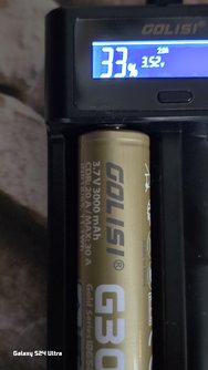

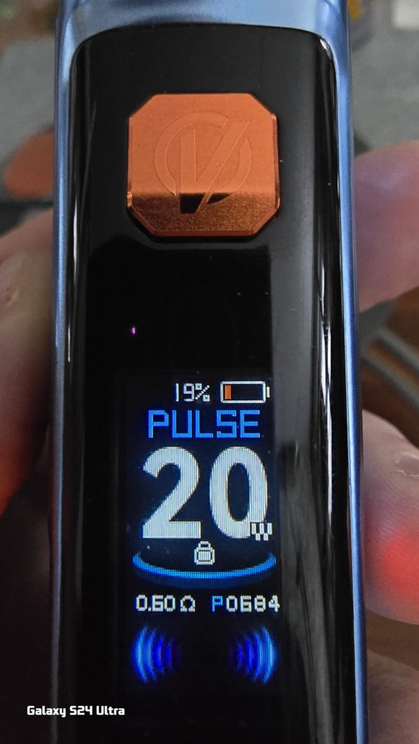

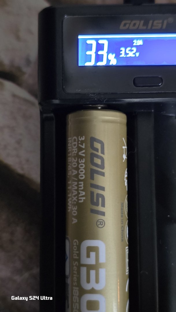

Leute ich bin mal wieder richtig verwirrt. Ich habe mir ja ein externes Ladegerät von Golisi gekauft. Wenn meine Armour GS 19% anzeigt, zeigt mir das Ladegerät wenn ich den Akku zum Laden rein mache 33% an. Das sind immerhin 14% Unterschied. Das ist beim neuen Akku von Golisi so und bei meinem alten von Sony.
Wie bitte kommt so ein Unterschied zustande und warum?

Die meisten Akkuträger wollen den Akku schützen und definieren "leer" daher anders. Das ist eigentlich recht normal. Wenn ich meine laut Akkuträger auf 0% habe (also nicht mehr ziehen kann) sind in aller Regel auch noch 7-10% laut Ladegerät drin. Jeder Akkuträger und auch jedes Ladegerät hat da andere Sicherheiten und Definitionen dazu.
Reaktionen: M--G
@MSDroid
Okay danke für deine Antwort. Dann bin ich ja beruhigt.
Reaktionen: MSDroid und Atlantis66
Die Entladeschlussspannung liegt bei ca. 3 V !
@MSDroid, hat es schon angesprochen, denn die Hersteller bauen einen zusätzlichen Sicherheitsaspekt mit ein, um die Spannung noch über 3 V zu halten.
Meist um die 3,2 V, damit wird einer Tiefentladung der Zelle vorgebeugt.
14 % ist schon ein guter Wert.
Reaktionen: M--G
Auf den Schutz zwecks Tiefenentladung, hätte ich Dussel auch selbst kommen können. Trotzdem danke für eure Antworten. 👍

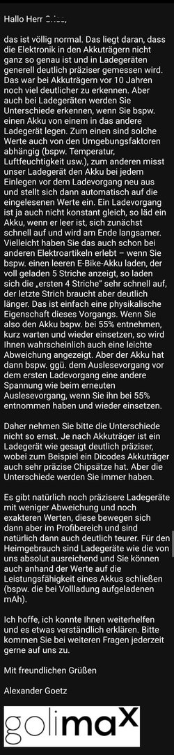

Hier mal die Antwort von Golisi.

@M--G
Mach dir mal keine Sorgen, wir tauschen nur Grundwissen aus, jeder macht seine eigenen Erfahrungen.
Selbstverständlich gibt es diese Differenzen aufgrund der elektrischen Eigenschaften, wie präzise der Akkustand, Widerstand und die ausgegebene Leistung gemessen wird.
Was ich aber zu @Kasam033 eigentlich verständlich machen wollte, ist, dass er mit einer eigenen Akkukurve und Entladegrenze mittels DNA-Chip angibt.
Der reguläre Akkuträger mit 0815-Chipsatz schafft diese Untergrenze unter 3,2V nicht aufgrund der Sicherheitsvorkehrungen diverser Hersteller, da können wir uns stundenlang unterhalten.
Die Differenz mit 0,7V (2,5V -3,2V) sollte keine Kopfschmerzen verursachen.
Manche Akkuträger, wie der erste Grus von Lost Vape (Evolv) schalten schon ab 3,5V geschweige 3,6V ab, da feuert nichts mehr!
