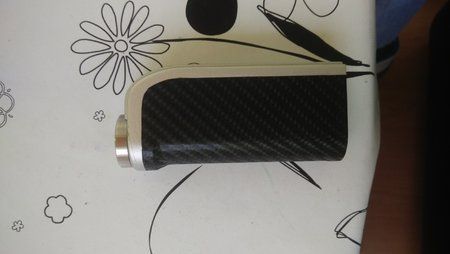

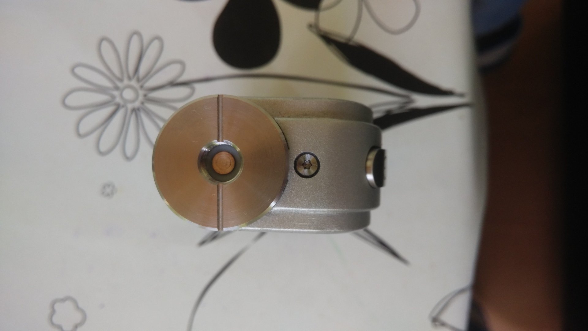

hey Leute,
da wir uns irgendwie letzten Monat etwas verhoben haben verkaufe ich eine SX Mini
ich biete sie zuerst hier an, aber bei keinem Interesse gehen sie zeitnah in FB
SX Mini (hat paar kleine Kratzerchen und eine Stelle an der die Farbe ab ist, deshalb auch die Folie, funktioniert aber tadellos)
bei Interesse pn an mich

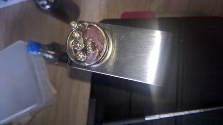

Twisted 0,30 kantahl 10 umdrehungen bei 0,8 ohm. Dampf und Geschmack hammer.

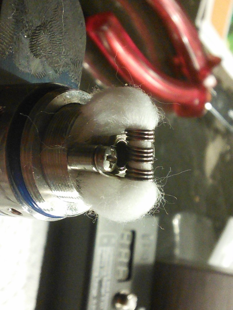

Das sieht man, wenn ständig und mit 3 getesteten Flashy V3, die Ohmwerte plötzlich springen. Okay, wie sich das bei 12-15 Watt auswirkt, weiß ich nicht, da ich das im Subohmbereich persönlich für quatsch halte. Das ist nur meine Meinung, weil ich finde, das Gerät dampft da kaum. Eine zeitlang habe ich 16-24 Watt Subohm gedampft, mittlerweile fühle ich mich allerdings bei 28-36 Watt am wohlsten.
edit: ist ca. 2 Wochen drauf die Wicklung, da überlappt etwas der Draht, das habe ich danach mal gerichtet
