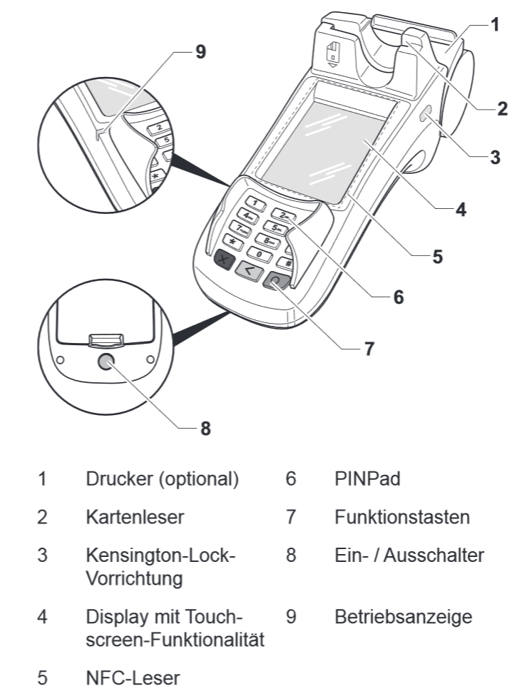

Hallo, danke erst mal für die Nachricht.
Momentan ist mir das vollkommen egal, ob das Ding nun der Chip ist, oder die Antenne. Ich will ja nur dahinter kommen, warum mein altes vfd 900 mit Android 7.0 funktioniert, aber mein nagelneues Nokia 7..0 plus eben nicht. (beide haben ja nun nfc, wobei ich beim vfd 900 nur in die Nähe des Terminals kommen muss, ...........zahlt, Glase, und Gpay funktionieren. Bei Lidl hatte sich die chefkassiererin mal die Zeit genommen, und wir haben 5 Minuten mal beide Geräte an einem H5000 getestet. (Bild- Anhang).
vfd 900 ok, nokia 7.0 plus mit android 9, nix los. Obwohl ich ganz langsam über das H5000 gefahren bin. Ich bekomme nicht mal eine Anzeige auf dem Display.
Am zielen kanns nicht liegen, ich weiss ja wo die antennen sind.
