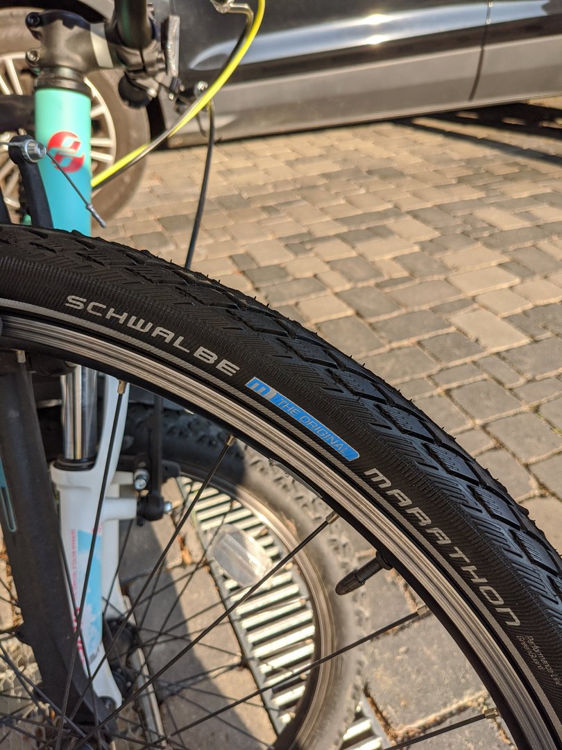

Nach 5 Jahren und 14.0000 km sind meine Schwalbe Marathon Racer 40-622 mehr oder weniger am Ende.
Nun soll es ein neues paar Reifen sein aber keine Racer mehr.
Habe ein Tourenrad, nämlich das KTM Veneto Light Disch 2015 und fahre damit hautsächlich auf der Straße bzw. Radwegen aber bei Ausflügen, Urlaub etc auch mal Waldwege, Kieswege, sürich unbefestigte Strecken und immer um die 20km/h.
Soll möglichst großen Pannenschutz haben und möglichst viel Stabilität haben.
@derstein98
Ein anderes Schwalbe Modell mit höheren Pannenschutz zum Beispiel. Mir wurde hier mal Continental empfohlen. Ich glaube das war @Yomogi damals, wenn ich mich recht erinnere.
Ich bin auch von Schwalbe auf Continental umgestiegen. Sind von der Qualität aber identisch. Einzig die Continental gingen besser auf die Felge.
Allerdings finde ich den Marathon sehr gut. Habe ihn auch auf meinem Trekking Rad.
@derstein98 Continental Travel oder Travel Contact liest sich sehr gut im Tourenbereich.

@M--G ja das war mir schon klar und mehr Profil und eventuell bisschen breiter.
Continental kenne ich bisher nur von Autoreifen.

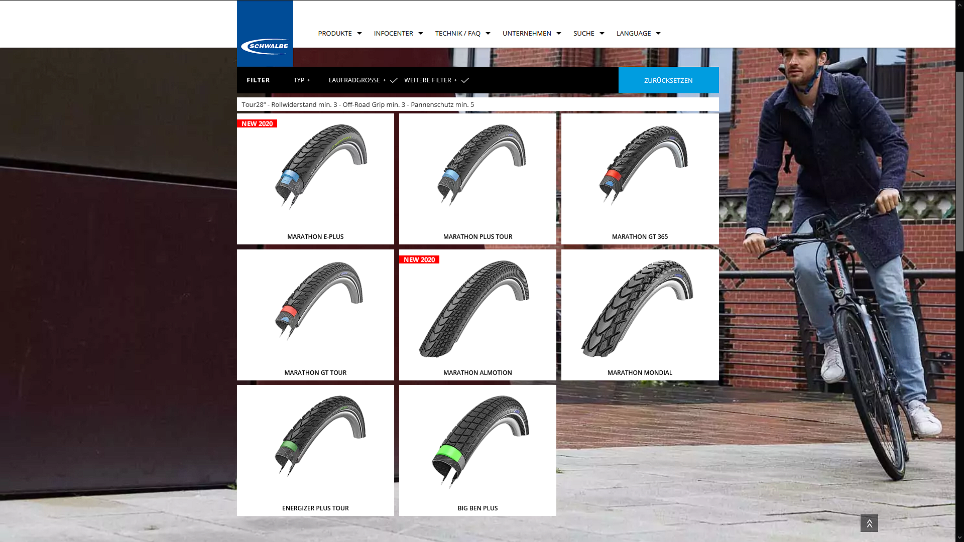

Bei Schwalbe werden mit Filter diese Reifen angezeigt.
In der näheren Auswahl sind der Tour, Gt 365, Almotion und der Mondial

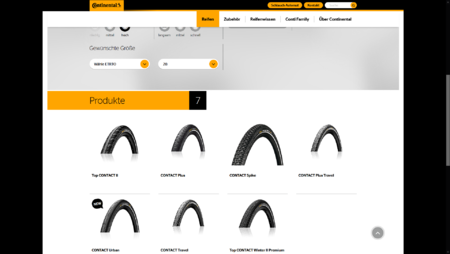

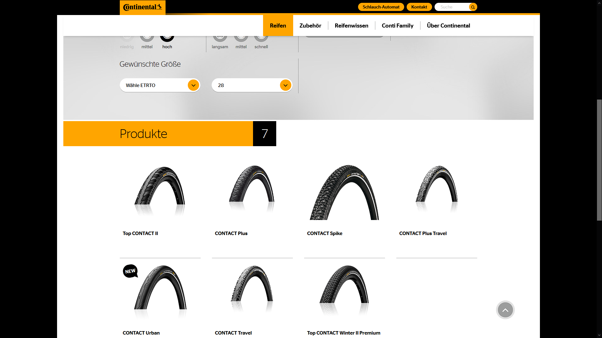

Hier die entsprechenden bei Continental und in der näheren Auswahl sind der Top Contact II, Contact Plus und Contact Plus Travel
zumindest der Contact Travel hat nur ein Pannenschutz Sicherheit von 4.
Der Contact Plus Travel hat vollen Schutz.
Klar einen wirklichen hundertprozentigen Schutz kann es nicht geben, das ist mir klar.
Reaktionen: M--G

Schwalbe hat doch jetzt den neuen Marathon E-Plus der ist ja auf deinen Bild mit drauf @derstein98. Wäre der nix?
Achso mein Bike habe ich vorhin geholt und das klackern ist weg. Die Speichen sind nachgezogen habe ich kontrolliert sind schon fester als vorher.
Er hat glaub auch vorne bei den Bremsbacken den Abstand ein bisschen auseinander genommen, damit die nicht so nah an der Scheibe sind.
E-Plus ist mit 45€ recht teuer.
Ansonsten hat der super Eigenschaften aber vom Profil gefallen mir Tour und Mondial besser.

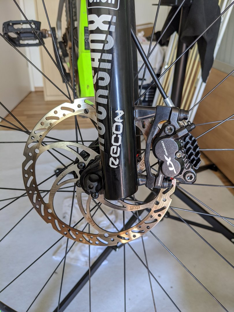

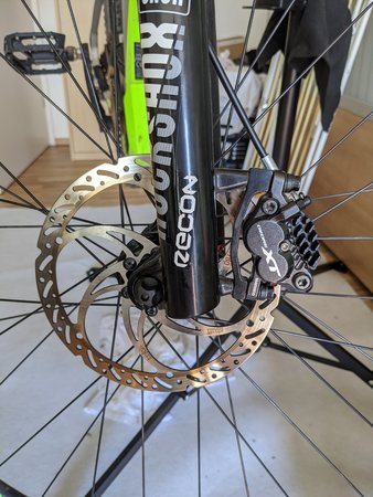

Auf @kingoftf Spuren. Eben den XT 4Kolben Anker vorne montiert.
Reaktionen: kingoftf und M--G
Nicht zu beherzt zupacken beim ersten Mal..... 🤣
