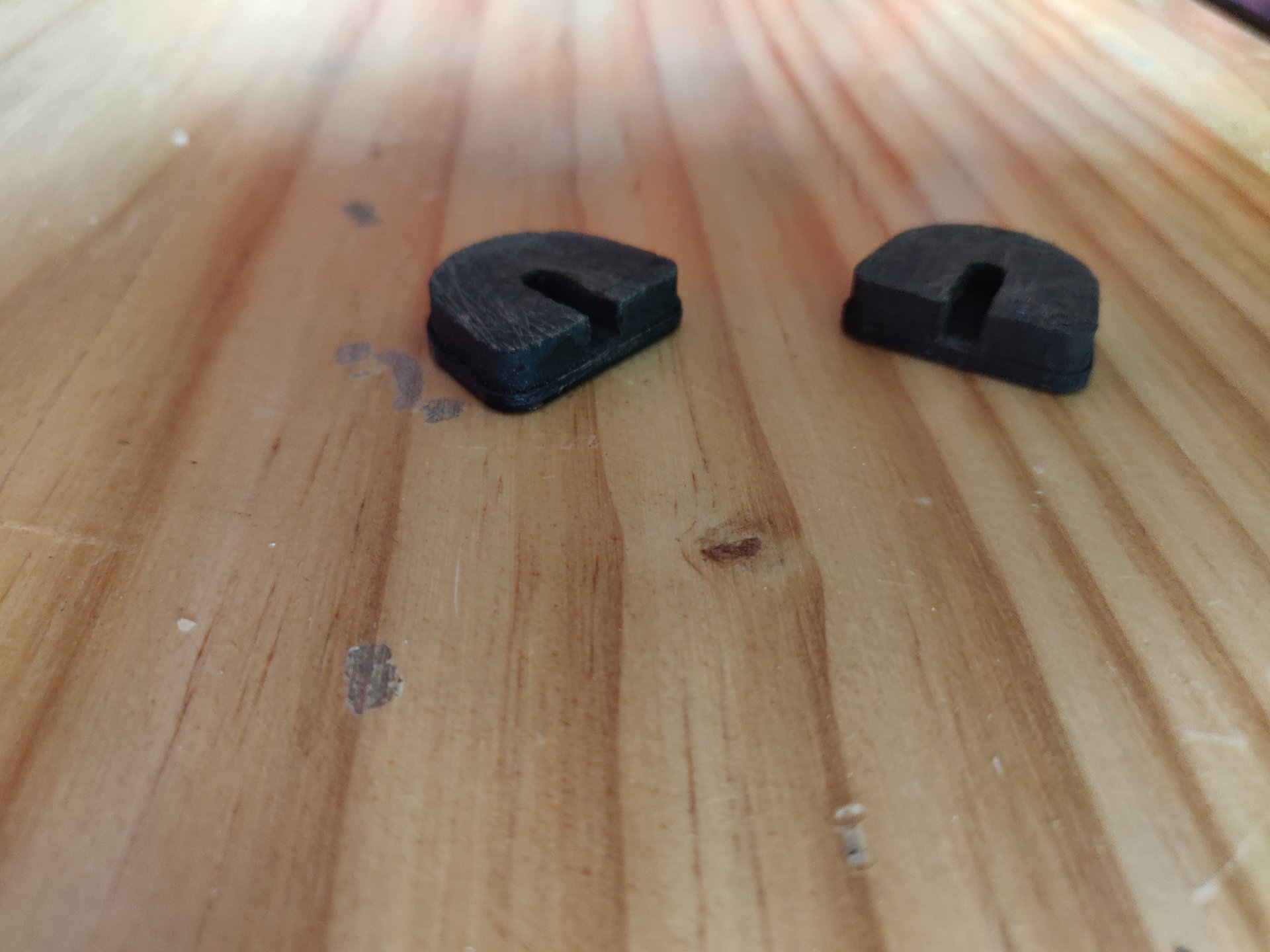

Hab mal die Klötze ausgebaut. Die sehen für mich nicht runter aus.
Hab aber auch noch nie neue gesehen.
In den Mechanismus war ganz schön Schmodder drin. Werde das also alles gründlich reinigen und dann mal gucken. Bild kommt gleich.
Musste erstmal auf Chrome gehen...
Alles gereinigt, Seilzug geölt, bremswirkung ist immer noch echt bescheiden. Werde mir die Tage neue Bremsklötze besorgen und weiter testen.
derstein98 schrieb:
aber nur wenn die Beläge sich zu sehr mit Öl aufgesogen haben
Oder die Beläge verschlissen sind, verglast sind, der Belag gebrochen ist .......
Es gibt sehr viele Gründe warum die Bremsen Geräusche machen oder quietschen. Beläge kosten zwischen 5-10€. Ich würde immer wechseln bevor ich sie abschleife oder sonst was.
@Cua wie alt ist das Rad ungefähr?
Reaktionen: stetre76
Kann ich dir nicht sagen. Ich schätze 5 oder 6 Jahre
Geräusche hab ich jetzt keine mehr gehört. Aber eben bremswirkung schlechter als bei Felgenbremsen.
Ich würde neue Beläge kaufen. Die sind vielleicht Steinhart geworden.
Wie gesagt, kosten nicht die Welt.
Reaktionen: Cua
Hart sind sie. Wäre also mein nächster Schachzug gewesen.
Soooo, hab jetzt komplett neue Bremsen eingebaut (Shimano). Bremswirkung hat sich nicht wirklich verbessert (gefühlt). Könnte das Tauschen der Scheiben eventuell noch was bringen?
Ich finde das echt kurios. Mein Fahrrad hat auch Scheibenbremsen und da muss ich nur antippen und das Rad steht. Bei meiner Tochter muss man ganz schön ziehen....
dann ist vielleicht Luft im Schlauch, falls es hydraulische sind
Sind mechanisch
Und das ist das Problem
Ich hab ja den direkten Vergleich. Mein Rad hat auch "nur" mechanische Bremsen und da ist die bremswirkung deutlich besser. Beides sind Mountain Bikes. Sollte also ein relevanter Vergleich sein.
Beim Rad der Tochter ist die bremswirkung schlechter als bei Felgenbremsen. Und das kann es ja nicht sein.
Bowdenzug und Bremsgriff mal probehalber getauscht vom anderen Rad?
Frau hat gewichtige Probleme, der eher dicke, aber wenig gepolsterte Sattel drückt zu stark. Ein neuer MTB-Sattel, schmal aber oben weich hilft auch nicht. Was nimmt man da besser, vielleicht einen möglichst breiten Sattel dick gepolstert? Im Fahrradgeschäft gab es keine, die wollten den dort vorrätigen Standard-Sattel verkaufen...
Okay, meine Frau hat auch mechanische Scheibenbremsen. Da ziehen meine V Breaks am Trekking Bike auch deutlich besser.
Wenn dann kannst du nur noch die Scheiben tauschen.
@omah meine Frau hatte auch Probleme mit dem sattel. Wir waren bei Stadler und haben uns beraten lassen. Die haben da ein "Popo-Meter", mit dem der Hintern vermessen wird (Abstand der Beckenknochen) und dann ein entsprechender Sattel empfohlen wird.
Ich hab jetzt noch neue Scheiben bestellt. Hoffentlich bringt das was...
