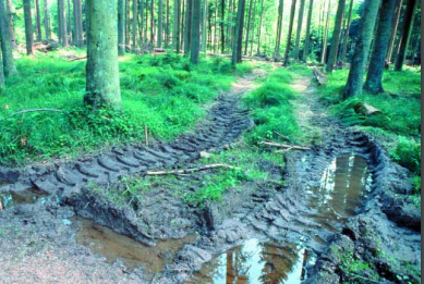

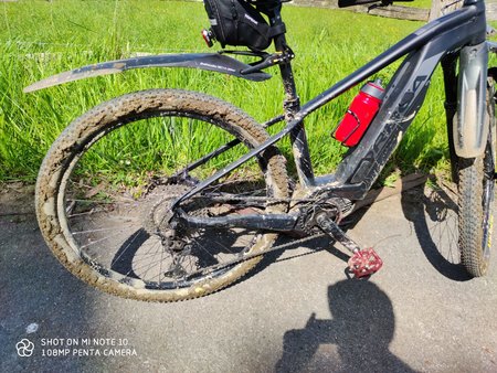

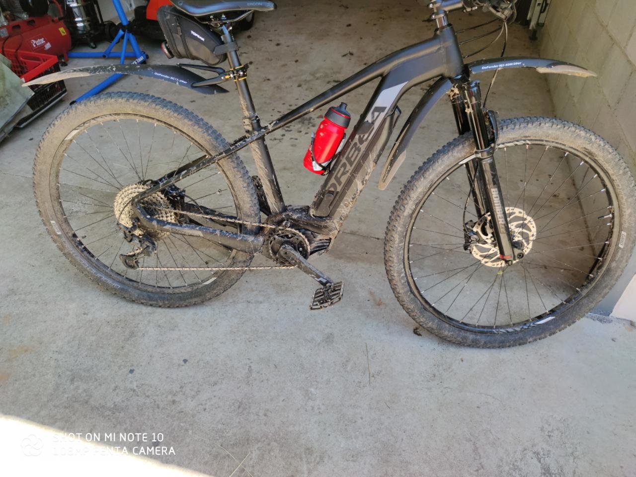

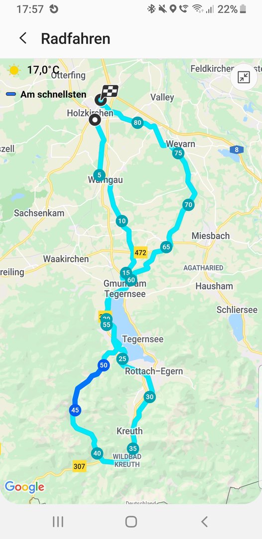

Wenn Du Pech hast so wie ich letzte Woche, dann kommt selbst ein "normaler" MTB Reifen an seine Grenzen, völlig unpassierbare Schlammspuren auf den Rückegassen durch die Harvester im Wald, da hat es einem selbst beim Schieben fast die Schuhe von den Füßen gesaugt, der Hinterreifen völlig ohne Grip.
