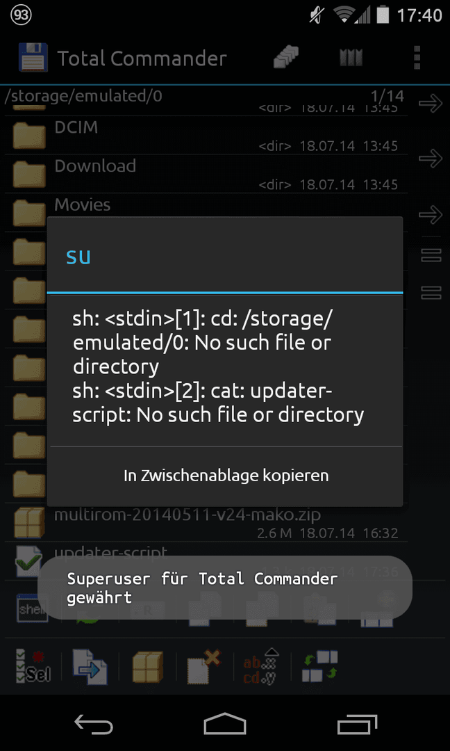

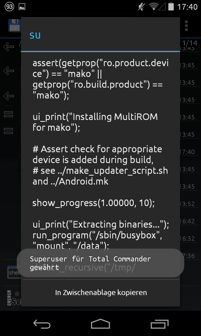

Probier mal statt /storage/emulated/0 /mnt/sdcard (oder nur /sdcard ) bzw. /data/media/0 .
Mit /storage/emulated/0 hab ich teilweise auch probleme (z.b. geht beim Total Commander kein cat /storage/emulated/0/xyz.txt, bekomme dann immer einen fehler. Die anderen Pfade gehen problemlos, siehe bilder vll. liegts nur daran, das 2. ist in /sdcard .)
