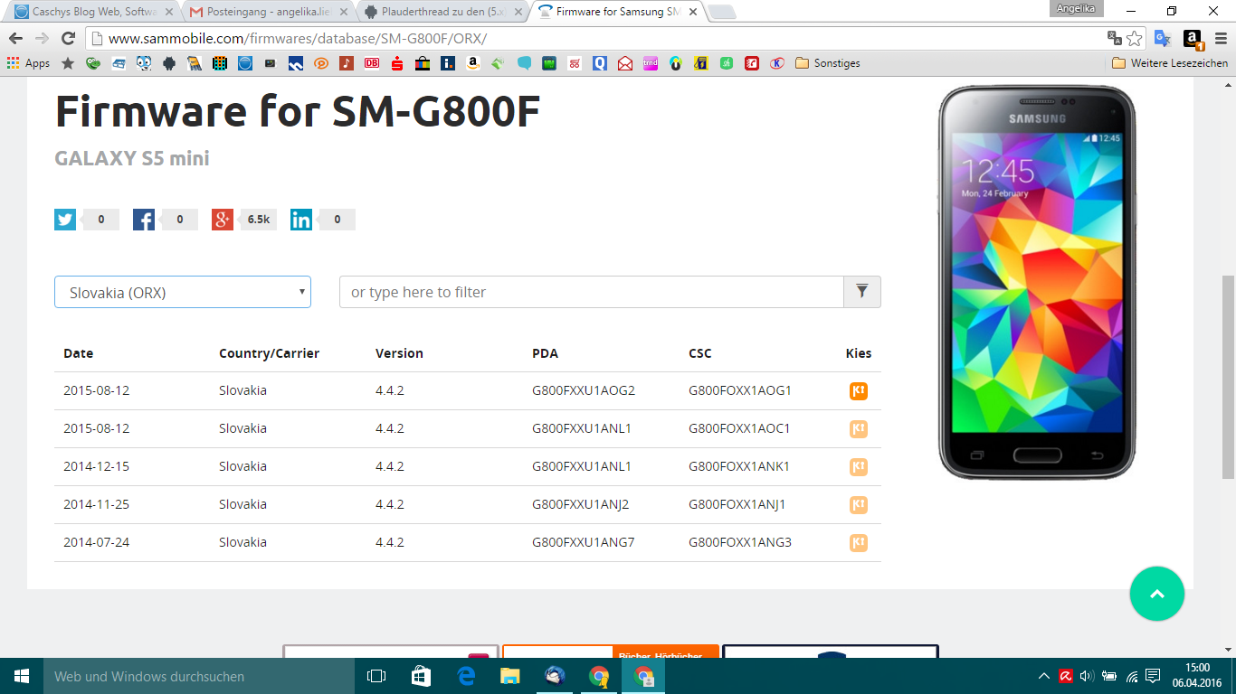

ich habe ein SAMSUNG GALAXY S5 Mini von Amazon. Leider habe ich immer noch kein Update erhalten!!
im Kies steht auch, dass ich die neuste Firmware habe
(PDA:OG2 / CSC:OG1 / PHONE:OG2 (ORX)
Was soll das??? Kann ich es reklamieren bei amazon?
Modellnummer: SM-G800F
Android-Version: 4.4.2
Basisbandversion: G800FXXU1AOG2
Danke
Schau doch mal bei Geräte Info nach ob das Update per OTA ansteht.
Reklamieren kann du es bestimmt nicht, weil du ja irgendwann ein Update bekommen wirst, musst dich halt gedulden oder die Firmware von Sammobile laden
und mit Odin flashen.
Sollte aber auch mit Kies gehen, ein DBT 5.1.1 ist dabei.
Firmware for Samsung SM-G800F
nein geht leider nicht, deswegen frage ich ja :(
Du hast ein slowakisches Modell (ORX), da gibt es noch kein offizielles Update auf 5.1.1.

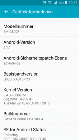

Mein S5 Mini lädt gerade ein 387MB großes Update runter. Ich neige dazu, das Update nicht zu installieren, da das Gerät seit Lollipop absturzfrei ist und perfekt läuft und das auch so bleiben soll. Weiß jemand um was für ein Update es sich hier handelt?
Ich nehme an es sind die letzten Sicherheitspatch drin.
Auf alle Fälle kam jetzt nach dem einschalten. wie unter 4.4.2 wieder die sinnlose Meldung das die Abdeckung geprüft werden soll. :thumbdn:
Habe es gerade installiert, die Kernelversion ist die gleiche, sonst kann ich leider nichts dazu sagen
Es handelt sich um Sicherheitspatches und eine neue Firmware-Version.
Hab es auch installiert. Mir ist aufgefallen, dass der Mist a la Zalando, HRS, ... gar nicht mehr mit installiert wird ... find ich gut.
Danke euch. Ich hab das Update soeben reibungslos installiert. Diese zalando apps etc. sind in der Tat nicht mehr mit dabei. Die Meldung der Batteriefachabdeckung kommt bei mir ebenfalls, stört mich aber auch nicht, da nur einmalig nach dem booten.Auch sehen manche Buttons in den Einstellungen etwas anders aus. Kann mich aber auch täuschen.
