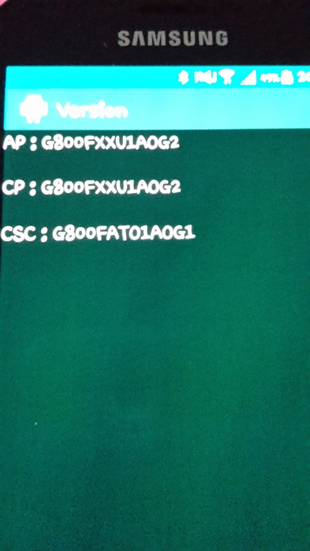

Mein Handy hat die Software von Open Austria und auch immer noch kein Update. Kann man da irgendwas machen?
Ja hatte meins auch aber ich hab mir im Februar schon die von 3AT geflasht weil ich das 3 Netz habe. Seitdem warte ich auf die Open Austria.
Welches Netz hast du?
Ich bin bei Fonic und das Handy ist ohne branding. Habe keine Lust mehr auf das Update zu warten. Gibt es eine Möglichkeit das Update zu bekommen?
Denke nicht das Fonic eine eigene Software mit Branding hat. Das müsste unabhängig davon sein.
Wir sind im Telekom Netz und die Smartphones sind frei. Das hat nix mit dem Netz zu tun.
Das ist mir klar. Die eigentliche Frage bleibt...
Dann rufe *#1234# an und poste das Ergebnis. Dann können wir garantiert weiterhelfen.
edit: Du hast ja bereits geschrieben dass du die Open Austria hast also wird bei *#1234# wahrscheinlich ATO rauskommen (als Teil vom "CSC").
Da du aber Fonic hast welches das O2-Netz nutzt müsstest du mit dem VIA-Code am Besten beraten sein.
Da du demnach (ansonsten korrigiert mich) in Deutschland im O2-Netz unterwegs sein müsstest, sollte die offizielle 5.1.1 von O2-Germany (Download firmware: G800FXXU1BOL4_G800FVIA1BOL1_VIA) genau die richtige Firmware für dein Gerät sein.
Hier die Infos...
OK sorry hab meinen Beitrag zu spät ergänzt, da ich deine früheren Beiträge nicht gelesen habe. Ist es richtig dass du Fonic hast welches das O2-Netz nutzt? Wenn ja, den Rest habe ich im vorhergehenden Beitrag ergänzt.
Und die heruntergeladene Firmware kann ich mit Kies installieren?
Ja, ich habe O2
Nein, mit Kies kannst du nur die für dein Gerät passende (Open Austria) updaten. Du hast ein Gerät welches eigentlich für den freien österreichischen Markt bestimmt ist (z.B. Mediamarkt usw. ohne es vom Betreiber mit Grundgebühr günstiger zu bekommen). Du kannst entweder auf der sicheren Seite bleiben und warten bis das 5.1.1-Update für Open Austria (ATO) kommt oder mit dem Programm "Odin" eine andere Version aufspielen, was aber eventuell mit Problemen verbunden sein kann und für wenig versierte Benutzer nicht zu empfehlen ist.
