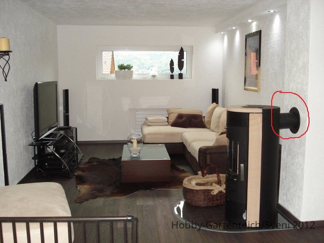

Ja. Wichtig bei laaaaanger geplanter Nutzung ein gut sortierter Ersatzteilshop, da die innenliegende Verkleidung der Brennkammer irgendwann mal neu muss. In meinem Fall....
Techfire Rondo
Wir haben nach ca. 11 Jahren die innere Verkleidung ersetzen müssen.

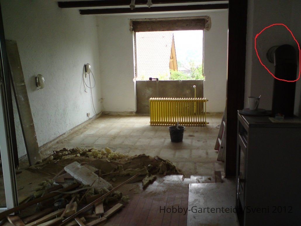

...und ob du jemals einen Ofen mit Anschluss hinten und der dann auch noch auf den Millimeter mit deinem Anschluss (Schornstein) passt, findest, dafür wünsche ich dir viel Erfolg bei der Suche.
Lass dich am besten vom Schornsteinfegermeister (dieser dann auch für das Kehren in deiner Region zuständig ist) beraten...
Genau das wird die eigentliche Herausforderung sein. In 99,9% der Fälle wird es nicht passen. So auch damals bei uns.
Die Umrüstung ist aber eigentlich kein Thema.
Alte Öffnung mittels ,,Stopfen´´ verschließen z. B. diesen hier....
Schornsteinverschluss Blinddeckel Blindkappe (Vermiculite) 50mm
Neue Öffnung entweder Kernbohrung, oder der Altbewährte Hammer/Meißel Einsatz.
Im Anschluss wieder sauber einputzen und fertig.
Mit etwas handwerklichem Engagement an einem Samstag Vormittag erledigt.

ehrtmann schrieb:
Bei Interesse kann ich am WE noch ein paar Fotos nachreichen.
Zitiere mich mal eben selbst:1f607:
Habe aus meiner alten Baudoku von 2012 noch ein paar Bilder vorher /nachher rausgekramt...
