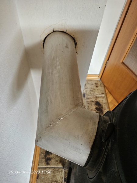

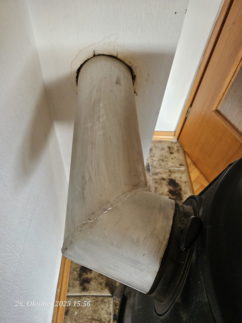

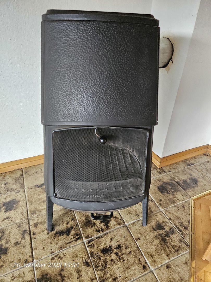

Im Grunde reicht es unser 50m² Wohnzimmer zu wärmen. Aktuell ist noch ein alter Schwedenofen verbaut, aber der muss zum 1.1.2024 raus.
Ich will jetzt keinen billigen für 300€ haben, aber auch keinen für 4000€.
Mein Budget liegt so bei ca. 2000€ plus minus 500€. Abgasrohr müsste nach hinten raus gehen, weil der aktuelle Anschluss sehr tief ist.
PS: Wir kaufen das Haus erst noch.
Edit: Hier 2 Bilder vom aktuellen.

Wenn, dann solltest du dich schon nach den m² besser noch nach den zu beheizten m³ richten.
Heizleistung berechnen
@Yomogi
Die Heizleistung ist mir bekannt. Das sollten um die 6kw sein.
Mir geht's mehr um die Technischen Details vom Ofen selber.
Schornsteinfeger helfen gern. Es sollte einer vom Fachgeschäft sein, Baumarktware aus Dänemark zeigte bald Probleme.
Bei 50m² sollte Platz sein für einen Hark Avenso (eco).
Habe damit gute Erfahrungen gemacht, einfach mal im Netzt schauen danach.
Eine neue Wandmuffe setzen kommt nicht infrage (bzw. die jetzige passend versetzen)?
Sorry, hatte mir eingebildet das ginge.
Mal nachgeschaut- nein, geht nicht. 👋
@Yomogi
Müsste ich komplett neue Kernbohrung machen und das alte Loch verschließen.
Das wird irgendwann zu teuer.
@Malou
Ja viele haben den Anschluss oben und hinten, der leider nur oben 😁
Eine Wandmuffe kostet ca. 30,-- €.
Kernbohrer inkl. Kronen kann man sich ausleihen (früher haben wir sowas mit Hammer und Meißel gemacht).
Altes Loch mittels Zeitungspapier und Gips schließen (und über diese Stelle dann noch Alufolie kleben)...

Geh zu einem Ofenbauer und lass dich beraten. Du zahlst da sicherlich ein paar Euro mehr, aber hast dann was verbaut, was auch sicher zu deinen Ansprüchen passt.

Vielleicht noch als Zusatz von mir.
Die günstigeren Öfen sind vom Preis her mega verlockend, aber der Preis muss von irgendwo her kommen und da ist das Material wohl der ausschlaggebende Grund.
Wenn mein Ofen mal richtig läuft, bringt der Anfangs größer 400 Grad. Das belastet schon das Material ordentlich.
Es ist die Frage wie lange du den Ofen nutzen möchtest, längere Freude, auch mit Ersatzteilen, wirst du wohl nicht damit haben.
Ein guter Bullerjan der hält schon eine halbe Ewigkeit...

Tuffikakao schrieb:
Hast du den auch, oder welchen hast du ?
Ich habe einen ähnlichen.....
https://www.obi.at/kaminoefen/kaminofen-rondo-granit/p/9710401
...vor ca. 12 Jahren eingebaut. Bei Interesse kann ich am WE noch ein paar Fotos nachreichen.
Wichtig sind m.M.n. folgende Dinge:
1. Schornsteinfeger im Vorfeld mit einbinden (Habe ich nicht gemacht und hatte im Anschluss richtig Ärger)
2. Berechnung der Heizleistung (Es ist besser, wenn man etwas unter dem errechneten Wert bleibt)
3. Ersatzteilversorgung prüfen.
4. Lüftungssteuerung für Abzugshaube Küche/Bad nicht außen vor lassen.
@ehrtmann
Jo den werde ich vorher fragen. Aufstellen werde ich den dann selber.
Bist du denn sonst zufrieden mit dem Teil?
Von Budget passt das auch in mein Beuteschema.
Dankeschön 👍
