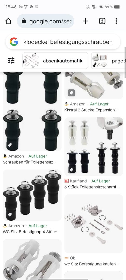

Klodeckel! Ich hab auch schon zehn verschiedene montiert aber so richtig gute habe ich keine.
Das Gäste WC haben wir renoviert und selbst beim passend zur Schüssel mitgelieferten Deckel hat es angefangen zu wackeln. Ich habe die Schrauben getauscht. Dichtring aus Gummi, gefolgt von Unterlegscheibe, Spannfeder und M Schraube, seit dem wackelt da nix mehr.
Reaktionen: jandroid
Es gibt doch spezielle Dübel zur Befestigung, aber keine Ahnung, ob damit das wackeln in den Schanieren verschwindet.

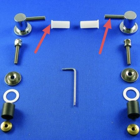

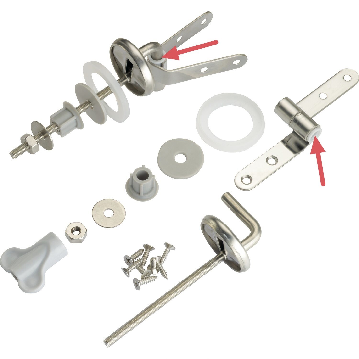

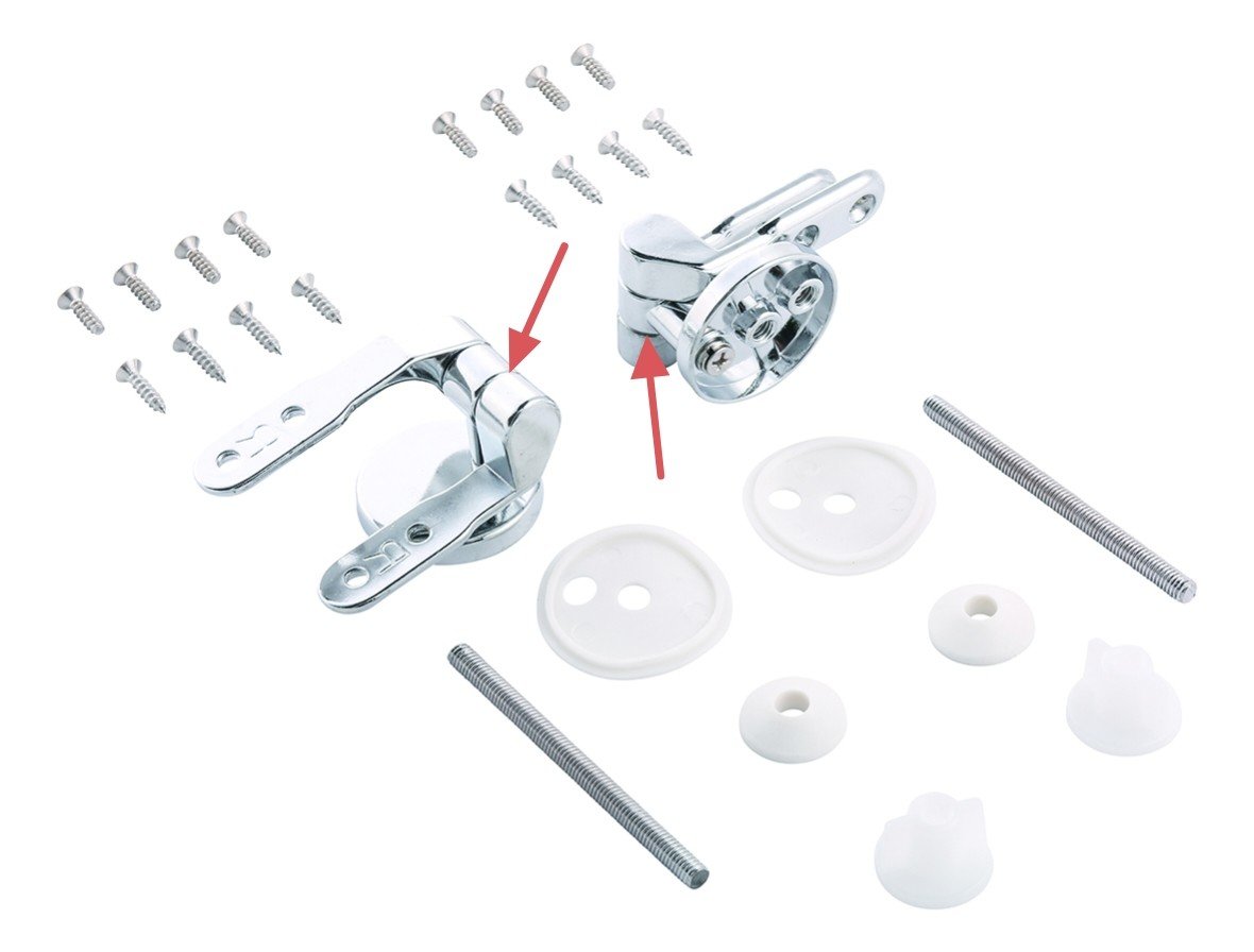

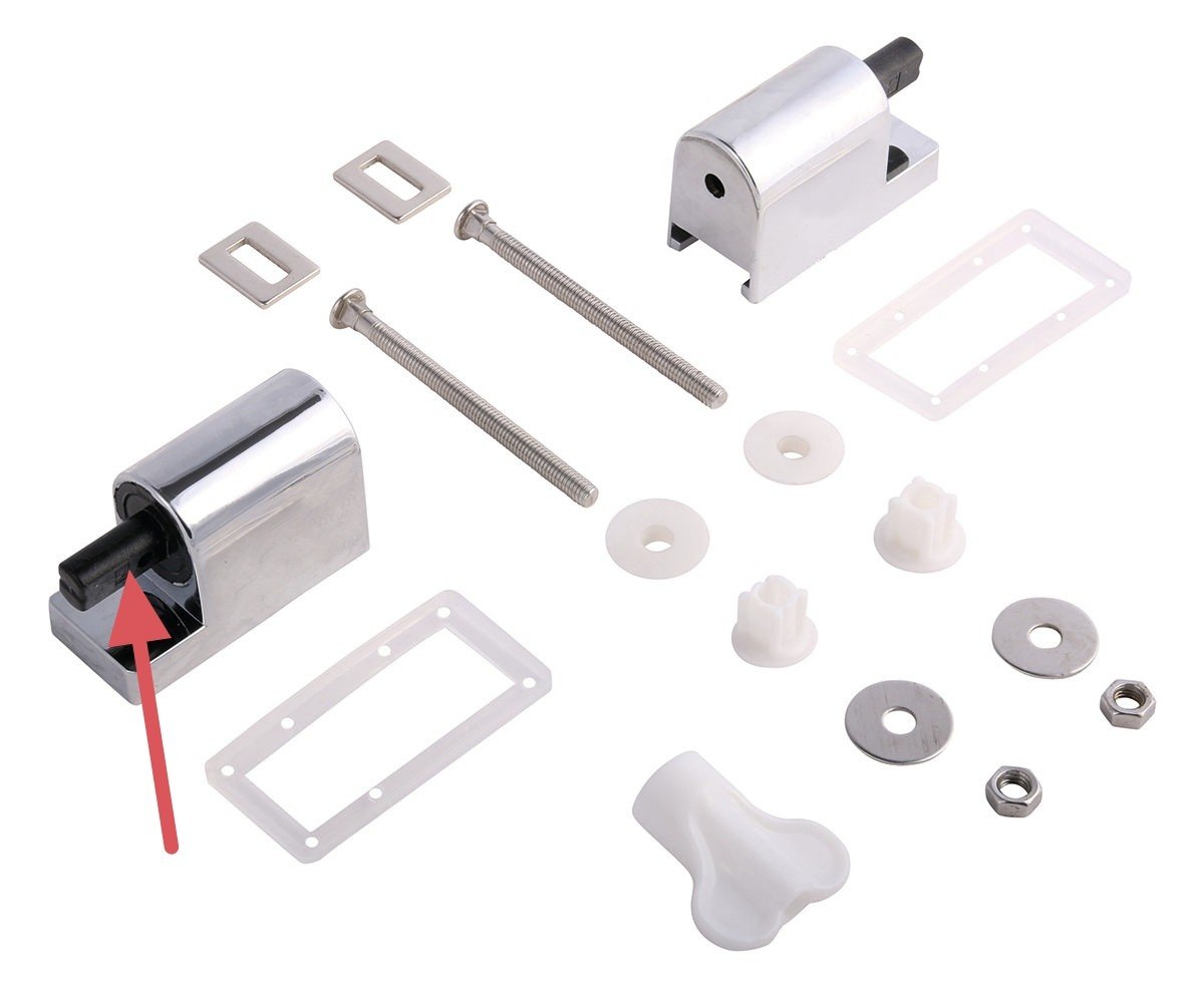

Also, wir habe ja bereits eine Menge Klodeckel, und somit auch eine Menge an Befestigungen, durch.
Wie gesagt, da wo die Schraube durchkommt, haben wir keine Probleme mit dem Wackeln. Es liegt an den Scharnieren, die irgendwann nachgeben. Hier einige Beispiele zur Veranschaulichung, wo genau die K(n)ackpunkte liegen:

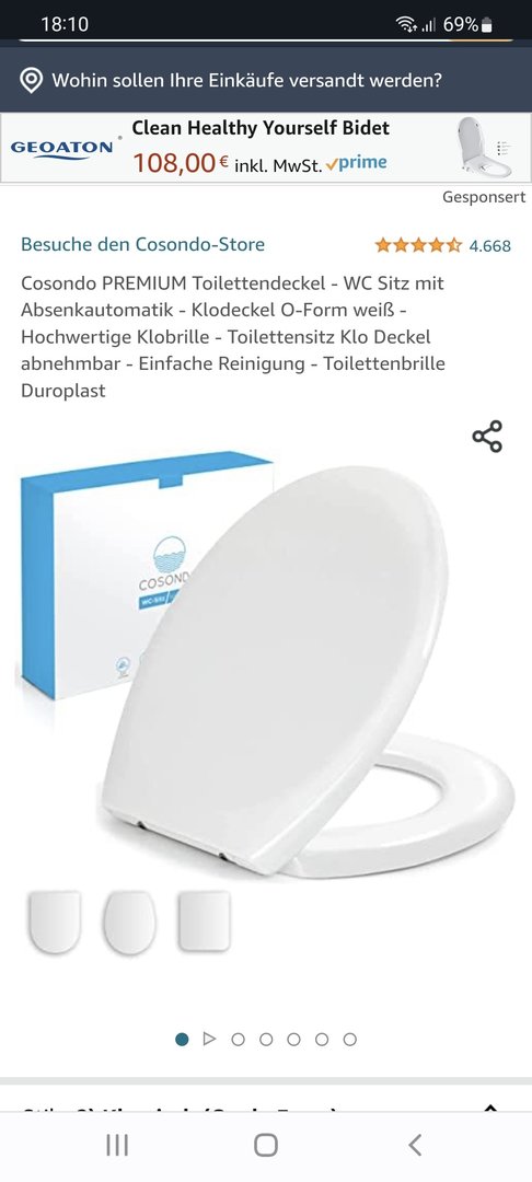

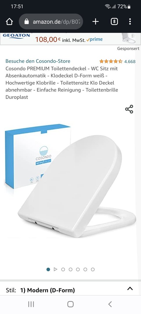

Das Problem kenn ich auch.
Seitdem ich eine Toilettenbrille mit umschliessenden Deckel habe ist das Problem bei mir nicht mehr vorhanden.
Diese gibt es in verschiedenen Formen.
@manuobk Das sieht vielversprechend aus. So einen hatte ich noch nicht. Vielleicht ist das wirklich die Lösung. Passt der denn von der Form her auf eine ovale Schüssel, also die Standard-Schüssel?
Es gibt verschiedene Hersteller und auch Formen. Da musst du leider recherchieren und auf die genauen Maße achten, auch auf die Abstände bei den WC Löcher.
Viel Erfolg !
Gibts auch in O Form
