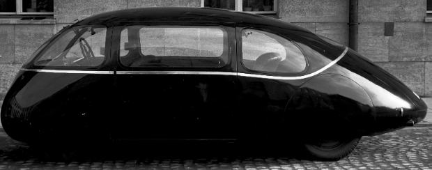

Das konnte man sogar schon viel früher. Der Schlörwagen hatte vor knapp 100 Jahren schon einen cw-Wert von 0,15.
