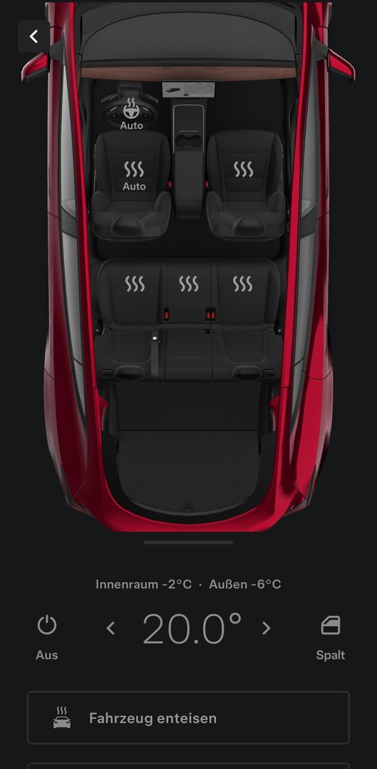

Vom Akku. Ich schließe den deswegen nicht extra an. Nur wenn ich längere Strecken vor mir habe, dann lade ich eh auf 100% und temperiere den Innenraum und den Akku zum Abfahrtszeitraum vor.
Es dauert auch nur wenige Minuten, bis der Innenraum aufgeheizt oder im Sommer abgekühlt ist. Gestern hatte es im Innenraum -1 Grad, ich hab da auf's Knöpfchen gedrückt, hat 2-3 Minuten gedauert und es war auf 20 Grad geheizt. Incl. Sitz- und Lenkradheizung.
Meine Standheizungen beim Verbrenner musste ich bei den Temperaturen schon mindestens 25 Minuten laufen lassen.
Vom Verbrauch her, ich achte da nicht drauf, schätze mal um die 1% (550 Watt). Aufheizen muss der Innenraum so oder so, ob du den Saft vorher oder während der Fahrt verbraucht, ist egal. Das nächste Mal schau ich drauf.

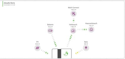

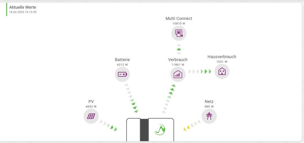

Hier mal ein Bild zu dem, was ich vorhin geschrieben habe:
Vom Dach kommen gerade 4,7 kW, aus dem Speicher 6,3 kW und aus dem Netz 0,9 kW.
Davon gehen 10,9 kW ins Auto, der Rest ins Haus. Dabei hat die Anlage einen relativ hohen Eigenverbrauch von ca. 0,7 kW.
Den hat sie aber nur, wenn sie 3 Eingänge und 2 Ausgänge managen muss.
