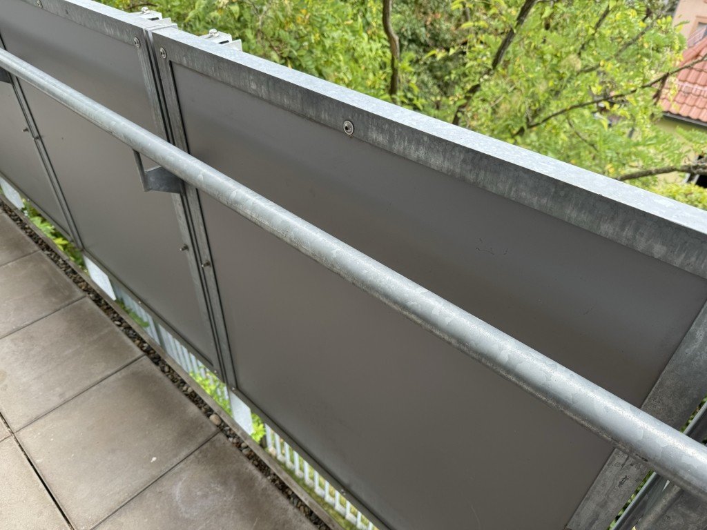

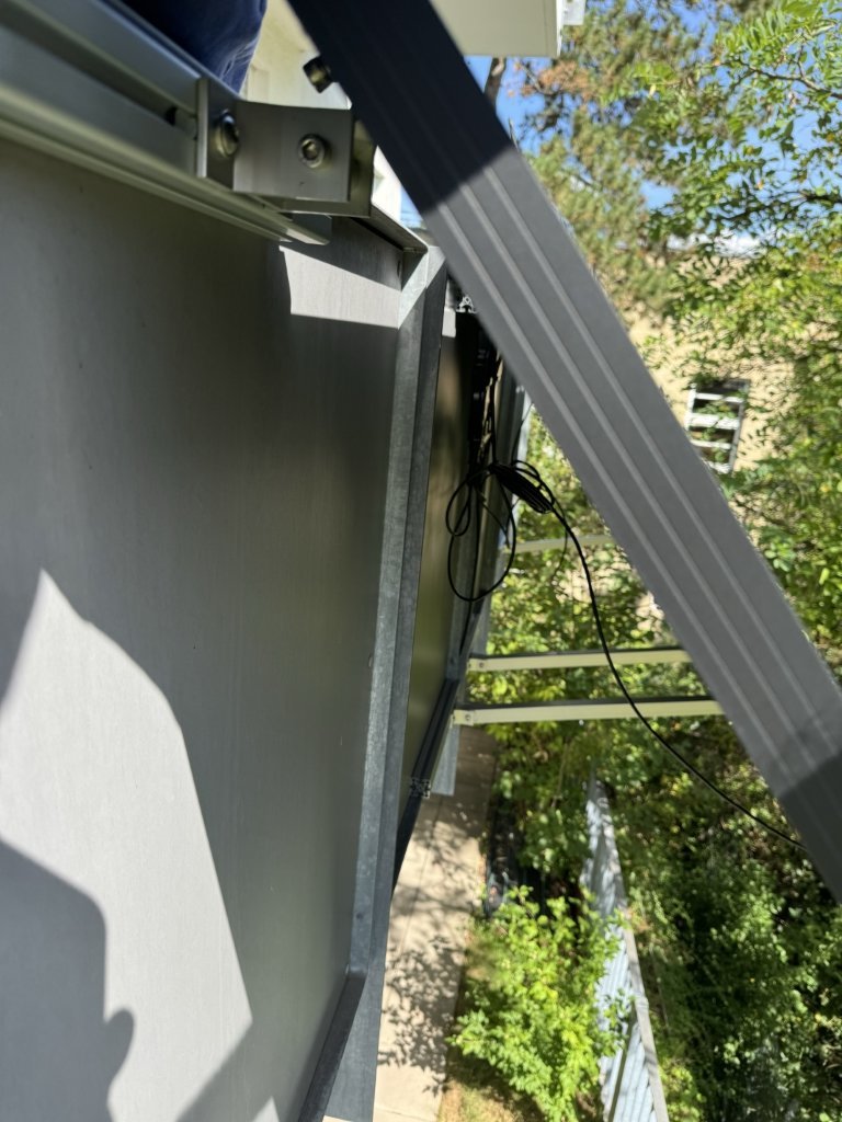

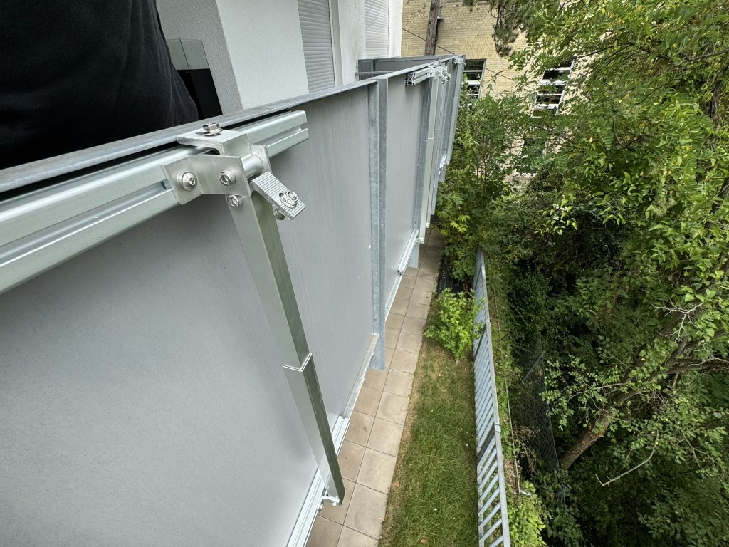

Das stimmt natürlich. Allerdings habe ich etwas andere Halterungen (für die Wand bzw. Bodenbefestigung) verwendet, denn an meine Balkonbrüstung kann ich die normalen Halterungen nicht befestigen.
Hier mal ein Bild meiner Halterungen. Musste mir da etwas einfallen lassen mit Vierkantprofilen. Die senkrechten Streben werden dann noch zur Montage des Solarpanels ausgeklappt.
Sieht von der anderen Seite sehr dezent aus. Alles mit M8-Schrauben befestigt, damit es auch höheren Windlasten standhalten kann.

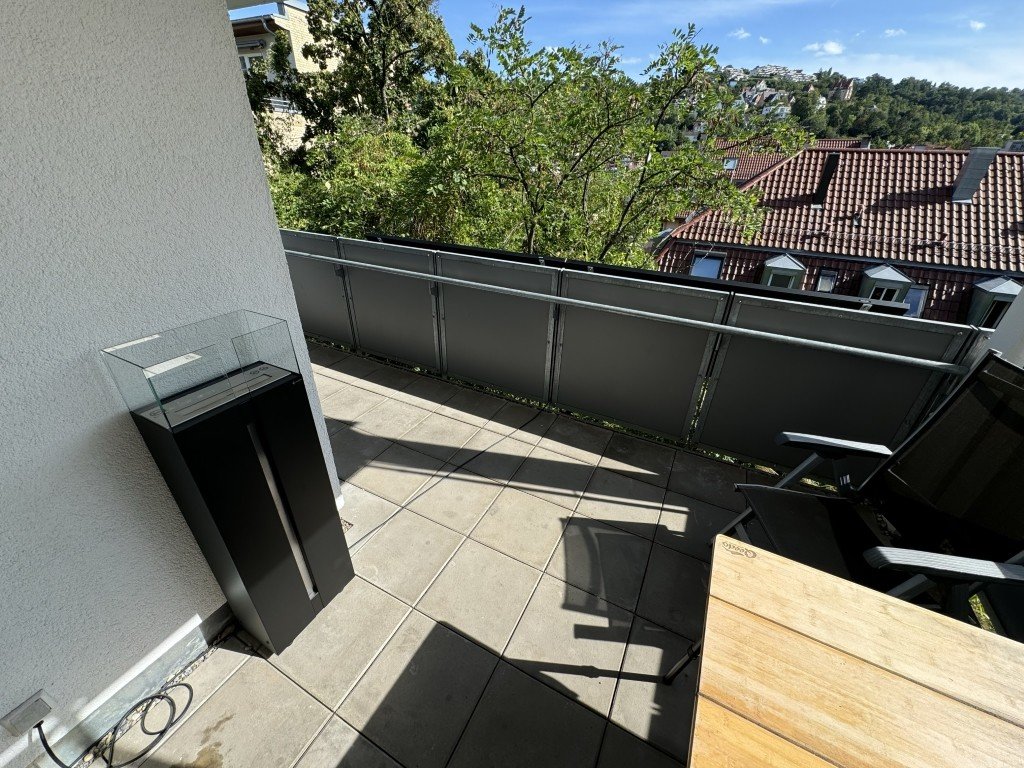

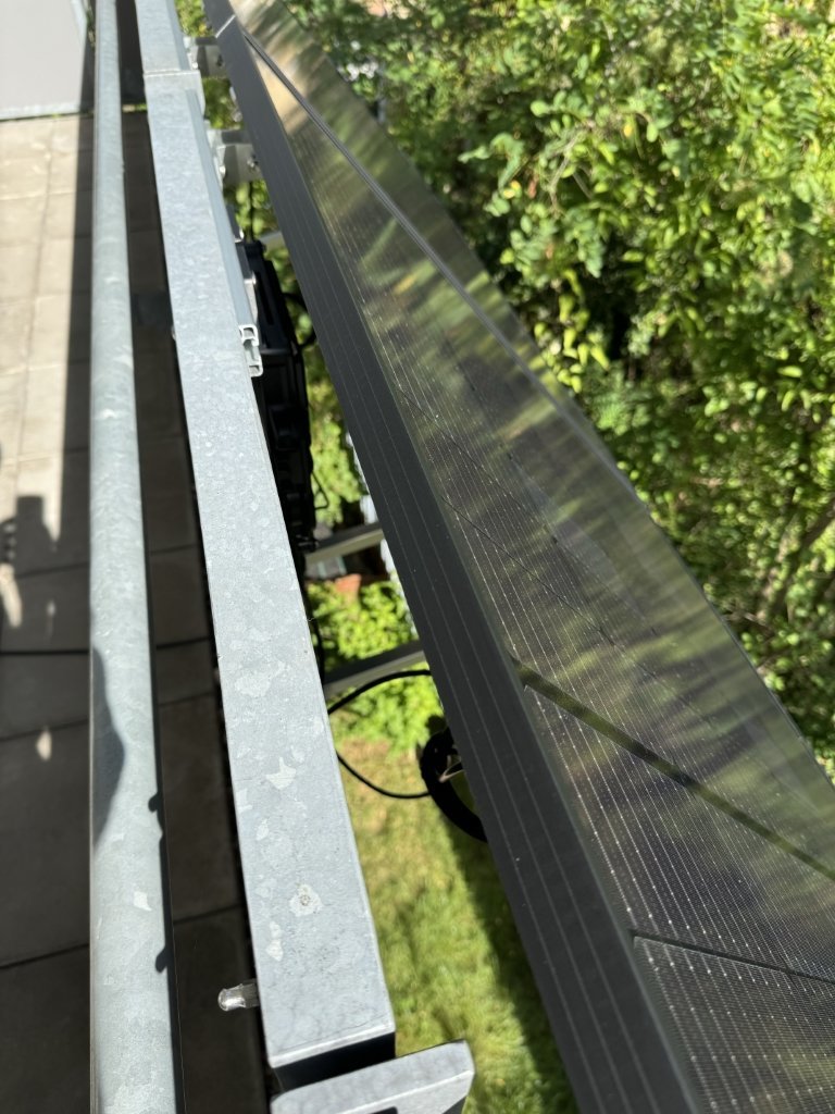

So, heute kam das Balkonkraftwerk.

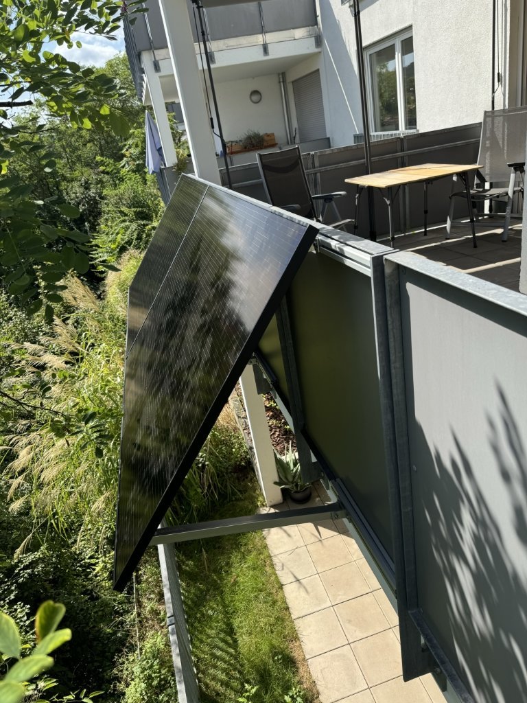

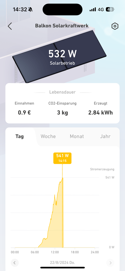

Hab die Anlage sofort installiert und sie läuft soweit.
Wechselrichter ist mit dem WLAN verbunden und kann über die Anker App aufgerufen werden. Derzeit liefert die Anlage um die 400 W von den maximal 800 möglichen. Da muss ich ggf. noch mal ein wenig die Baumkronen vor dem Balkon stutzen.

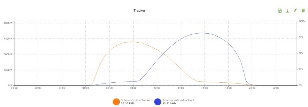

Ich habe Ost-West (2x 6 kWp). Gestern war ein idealer Tag, also Sonne pur ohne das kleineste Wölkchen. Da sah der Ertrag so aus:

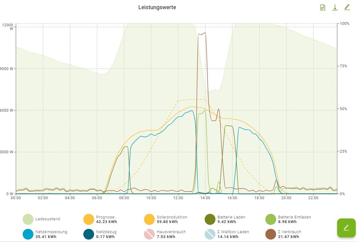

Mit Speicher (hellgrüne Fläche) hatte ich folgenden Verbrauch:
Wenn Du die Nordseite bestückst, liegen die Paneele ständig im Schatten und der Ertrag ist so wie im ersten Bild am Anfang von Tracker 2 bzw. am Ende von Tracker 1. Das lohnt nicht.
Wenn Du aber wirklich knapp 18 kWp in Südrichtung installieren kannst, würde ich zu einem Speicher von 20 kWh raten. Es geht ja nicht nur um die Strommenge, sondern auch um die entnehmbare Stromstärke, falls Du doch mal eine Wallbox anschließen willst. In meiner Anlage reichen maximale Stromstärke vom Dach + Stromstärke aus dem Speicher gerade aus, um die Wallbox mit 11 kW zu versorgen. Ist das Speicherlimit erreicht, lädt die Wallbox im Solarmodus nur noch mit dem, was vom Dach kommt und das dauert dann natürlich.

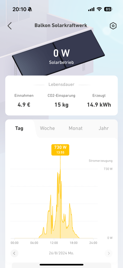

Heute war das Wetter etwas wechselhaft mit viel Bewölkung. Ich konnte aber zwischenzeitlich die teilweise abschattenden Baumkronen entfernen, so dass beide Solarmodule nun nur noch durch die Wolken abgeschattet werden.
Heute sah's dann so aus:
Die 730 W Spitze für zwei Module mit 820 Wp finde ich jetzt ganz okay. Immerhin sind meine Module ja noch nicht mal im optimalen rechten Winkel zur Sonnenachse ausgerichtet. Wäre ja auch blöd, weil die Sonne im Winter deutlich tiefer steht und dann würde ich in den ertragsschwachen Monaten noch mehr verlieren.
Einen zusätzlichen Speicher werde ich mir eher nicht holen, weil ich nicht glaube, dass der in den Wintermonaten überhaupt voll geladen werden kann.
Wenn ich jetzt mal davon ausgehe, dass das reine BKW ohne Speicher im Schnitt 5 Stunden am Tag meine ca. 200 W Grundbedarf abdeckt, dann macht das bei mir mit 0,33 €/kWh eine Ersparnis von ca. 120,- € im Jahr. Kommen noch die Sommerwochenenden dazu, an denen ich in den 5 Stunden wegen weiterer Verbraucher wohl ca. 300 W mehr einsparen kann, dann sind das noch mal zusätzlich ca. 80,- €. Macht dann also eine Ersparnis von 200,- €. Das klingt doch schon mal nicht übel.

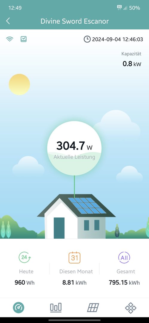

850 Wp mit zwei Trina Vertex Platten und Hoymiles-Wechselrichter. Bei direkter Sonneneinstrahlung regelt der Wechselrichter bei 816 Watt ab. Gekauft für 380 Euro, installiert letztes Jahr im November. Da das Frühjahr bei uns sehr verregnet war, könnte die Ausbeute bei schöneren Jahren vielleicht sogar besser sein. Unser Haus hat eine Luft-Luft-Wärmepumpe, die rund um die Uhr läuft und eine Brauchwasser-Wärmepumpe, die so eingestellt ist, dass sie nachmittags das Wasser erwärmt, wenn ich von Arbeit komme und geduscht habe. Damit haben wir schon eine sehr gute Nutzungsbilanz. Seit November hab ich jetzt 800 kWh produziert.
PS: um die Titelfrage zu beantworten, ich halte von den BKWs sehr viel. Es macht Spaß, sich selber zu verkünsteln, das Ding in Betrieb zu nehmen und die Stromproduktion zu beobachten. Man hat halt alles selber in der Hand und ist nicht auf Fachpersonal angewiesen. Außerdem kommt man gut zum Reinigen an die Platten, oder um sie vom Schnee zu befreien, sodass man auch im Winter oder nach Pollenflug die Ausbeute wieder aufs Maximum bekommt. Ich finde, jeder, der die Möglichkeiten dazu hat, hat die Chance, für wenig Geld und Aufwand einen kleinen Beitrag leisten, ob man da jetzt jede Kilowattstunde Amortisierung oder die Laufzeit penibel auf den Cent ausrechnen muss, sei mal dahingestellt und vielleicht macht man sich da auch zu sehr verrückt. Aber es gibt irgendwie ein gutes Gefühl, wenn die Sonne scheint und man weiß, man produziert jetzt Strom auf seinem eigenen Grundstück. Außerdem macht es Spaß, seinen Verbrauch so anzupassen, dass man am meisten Strom nutzt, wenn das BKW auch am meisten bringt. Waschmaschine und Trockner zum Beispiel laufen hauptsächlich zur Mittagszeit. Ich denke, da wird sich auch noch vieles Entwickeln, ich halte das für einen Markt mit Zukunft. Meine persönliche Meinung
