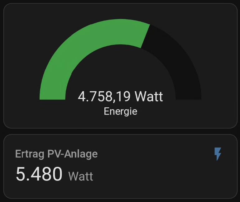

So sieht es den ganzen Tag aus - (derzeit bewölkt) also 4,7 k überschuss

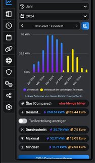

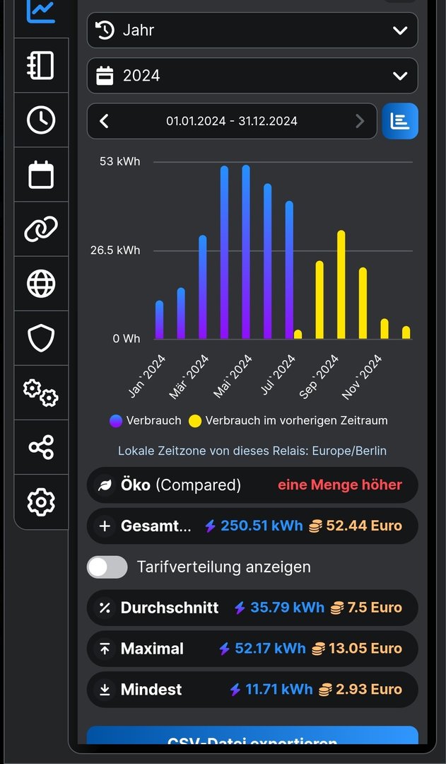

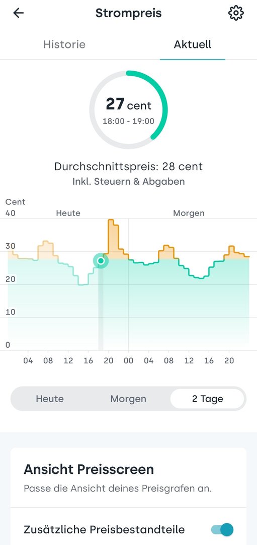

Ob sich ein Spieicher lohnt ist schwer zu sagen.
Ich denke in Kombination mit einem dynamischen Stromtarif wie bei mir lohnt sich auch ein Speicher.
Mit der Nachteinspeisung meiner kleinen Testanlage bin ich Recht zu frieden.
