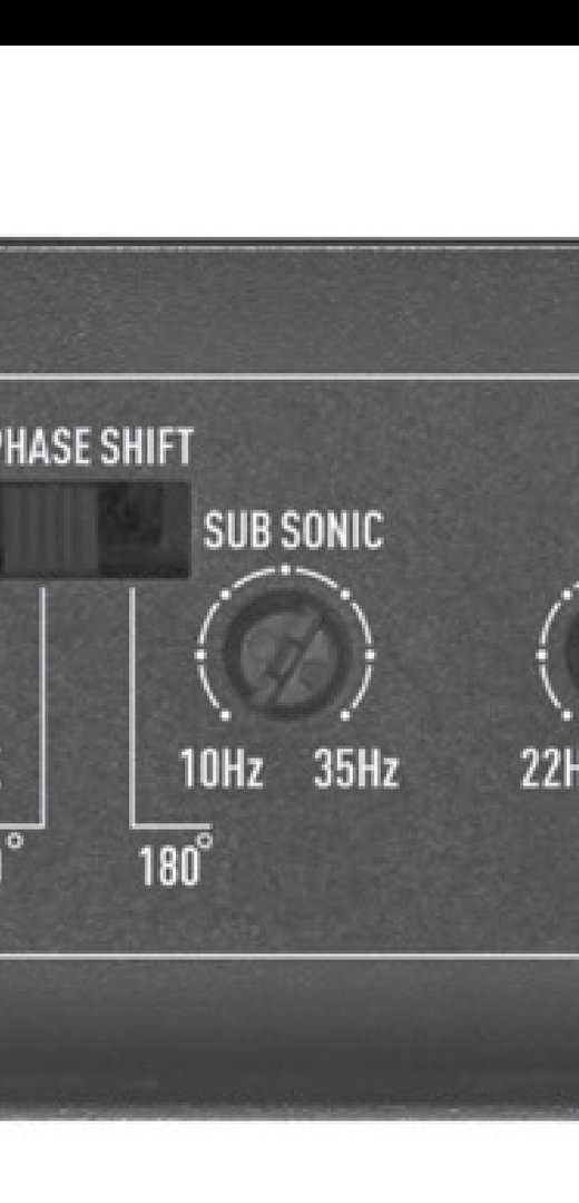

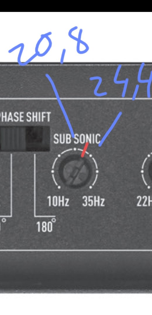

Weiß zufällig jemand wie ich bei der doofen Beschriftung 22Hz finden soll? Kann man sagen 10+35=45, 45:2=22,5 also wären bei mittiger Einstellung des Reglers die angepeilten 22,5Hz? Hab grad ein Brett vorm Kopp. 🥴

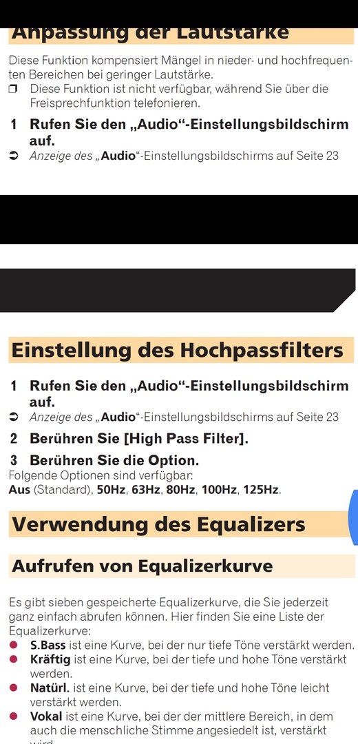

Gleich noch ne Frage. ;) Ich kann den LPF einmal am Autoradio und einmal an der Endstufe einstellen. Wo sollte ich das machen? An der Endstufe komplett aufdrehen und am Radio auf 80Hz setzten? Bringt ja irgendwie nichts wenn beide bei 80Hz gesetzt werden.

Mathematisch gesehen ist eine Teilung 3,57 also rund 3,6 Hz. Demnach würden die angepeilten 22,5Hz ungefähr hier sein:
Den LPF würde ich persönlich an der Endstufe einstellen. Das Finetuning geht ja dann am Radio selbst :)
Im Endeffekt kannst du's auch beidseitig einstellen. Der Filter macht ja nix anderes als die ungewollten Frequenzen herauszufiltern.
Kommen diese Signale nicht zum Filter, ist er eben "arbeitslos" einen Unterschied macht das eigentlich nicht.
Beidseitig einstellen bringt darüber hinaus einen Vorteil: funktioniert das am Radio nicht richtig, übernimmt die Endstufe den Rest und andersrum
Reaktionen: PurpleHaze
Der Kerl weiß auch alles 😂 Also könnt ich an der Endstufe den LPF komplett aufdrehen und tatsächlich nur am Radio einstellen?
Die Flankensteilheit der Endstufe hat nur 12dB/Octave und die am Radio halt 18dB/Oct. Dachte es wär besser die höhere des Radios zu nutzen. Oder macht es das eh, weil der LPF ja sowieso gesetzt ist im Radio?
Um ehrlich zu sein weiß ich nicht ob hier grad absoluten Müll schreibe. Hab mich jetzt seit ner Stunde in das Thema Flankensteilheit versucht einzulesen, aber so richtig seh ich ni durch.

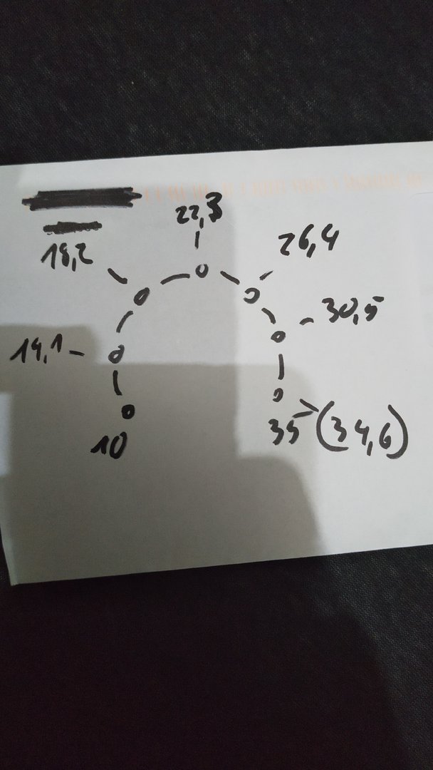

Warte ich hab scheiße erzählt und mich verrechnet... War wohl doch etwas zu viel Sekt vorhin xD
Mathematisch ist es ~4,1:
edit: Ganz genau 4,15 weil:
  • 10
  • 14,15
  • 18,3
  • 22,45
  • 26,6
  • 30,75
  • 35
Ja, kannst du machen. Ist kein Problem solange dein Radio sauber filtert.
Du musst dran denken das ein Radio ein Kombigerät ist das viele verschiedene Funktionen vereint, aber nicht alle zufriedenstellend ausführt.
Die Endstufe hingegen ist genau dafür gebaut und hat demnach meistens auch ihren Preis und Vorteil in hochwertigen Komponenten.
Aber Sound ist subjektiv. Das kann dir keiner sagen wie es dir gefällt ;)
Da magst du Recht haben. Kommt aber aufs Radio an. Wenn dein Radio dann auch bei den Hoch-/Mitteltönern filtert ist die Einstellung am Radio besser.
Aber bevor ich das genau sagen kann eine Frage:
Die hoch und Mitteltöner sind noch am Radio angeschlossen oder auch über die Endstufe angesteuert?
Reaktionen: balu_baer und PurpleHaze
Die Hoch und Mitteltöner laufen ganz normal übers Radio, ja. Hab da halt nur ne Endstufe drangehangen.
Am Radio kann ich halt den HPF fürs Frontsystem regeln und zusätzlich in nem extra Menü den LPF für den SUB.
Und hochwertige Komponenten...naja...das Radio (Pioneer) kam 180€ und die Endstufe (Crunch Monoblock) 170€. Das teuerste war der Sub (Hifonics) mit 250€. Das ist jetzt alles wohl nicht das hochwertigste.

@PurpleHaze
Ich persönlich mag beim LPF die 63Hz Einstellung lieber als die 80Hz. Wie gesagt subjektiv.
Da dein Radio den HPF einstellen kann ( geht nicht bei jedem, dann wird dieser meist Hardwareseitig als Frequenzweiche in die Lautsprecherkabel eingelöst) und dieser allen Anschein nach unabhängig vom LPF ist, würde ich die Feineinstellung über das Radio machen.
Allerdings würde ich danach hingehen und die Endstufe auf den selben Wert stellen wie im Radio. Einfach für das gute Gewissen und die Störunanfälligkeit. Ist aber nicht zwingend notwendig

Super, 1000Dank für deine Hilfe. 👍😊 Da werd ich mich morgen mal an den Einstellungen versuchen.
Also muss ich eigentlich nur den Subsonic Filter an der Endstufe einstellen damit die Töne unter 22Hz rausgefiltert werden, weil dafür gibts am Radio keine Einstellung. Der Rest geht ja übers Radio.
Reaktionen: Skyhigh

@Skyhigh Hab die Anlage jetzt soweit eingestellt. Den Sub hab ich jetzt auch bei 63Hz, klingt besser. Ich muss nur nochmal zu irgendnem Car Hifi Laden, weil ich nicht weiß ob und wann meine Endstufe clippt. Man hört halt aus dem Sub ab irgendner Lautstärke Luftgeräusche. Da kann ich nicht mehr raushören ob das schon clipping ist oder nicht.
Der Subsonic Filter macht irgendwie auch keinen Unterschied. Hab den auf 18Hz runtergedreht und mit nem 20Hz Ton vibriert der Sub immer noch wie sau.

Den Subsonic über die Endstufe und den Rest am Radio. Hab auch mal den Bass Remote von der Endstufe abgemacht weil das angeblich ni so gesund sein soll.
