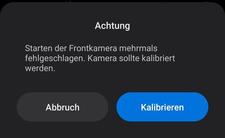

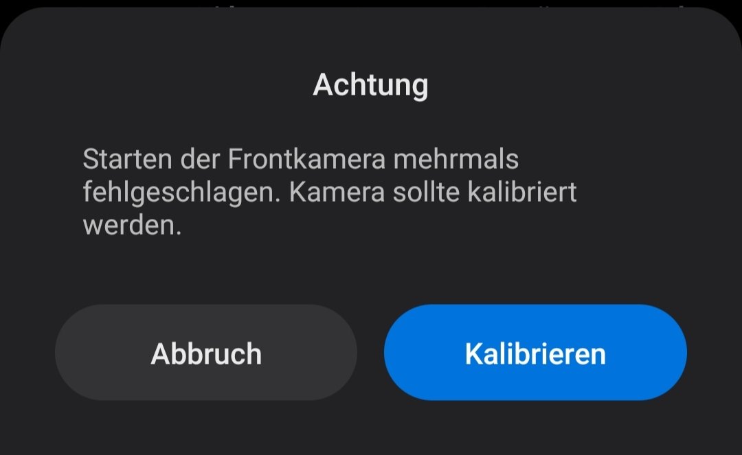

Nach mehreren Versuchen kommt diese Meldung:
Und wenn ich kalibrieren wähle, höre ich den Motor im Inneren, es passiert trotzdem nichts, dann kommt die Meldung Kalibrierung Fehlgeschlagen.
