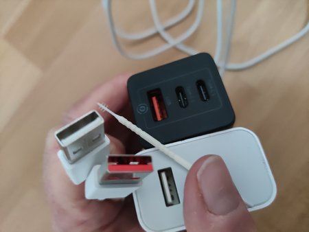

You made my day! Problem gelöst, F2 scheinbar nicht kaputt! Schaut mal auf dem angehängten Bild, was ich in der Hand habe:
1. Original-Lader (weiß)
2. Baseus GaN-Charger (unterstützt Mi Turbo Charge)
3. Kabel mit Stecker innen weiß (F2)
4. Kabel mit Stecker innen rot (Mi 10T Lite)
5. flexibler Plastikzahnstocher
Fangen wir mit 5. an. Zum Reinigen des Ports sehr zu empfehlen, da weich und flexibel. Kam aber trotzdem nicht viel Dreck raus und brachte Turbo Charge auch nicht zurück.
Also weiter. 3 kombiniert mit 1 oder 2 erreicht nur Schnellladen. Das genau ist ja mein Problem. Tadaaaa, jetzt kommt's: 4 kombiniert mit 1 oder 2 führt zu Turbo Charge!!! 1x inkl. Animation mit zusätzlich den hochgehenden Prozenten und 1x ohne diese zusätzliche Animation.
Auf dem Bild seht ihr, dass der Stecker vom Kabel meines F2 innen weiß ist, während er beim Kabel vom Mi 10T Lite innen rot ist. Jetzt kommt ihr: Wie sieht der Stecker eures Kabels aus, das beim F2 mit dabei war?
