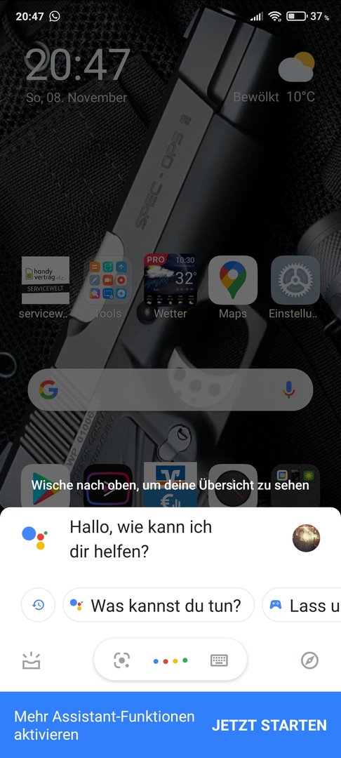

Hallo an alle,
wenn ich von der unteren rechten Ecke des Displays nach oben wische, wird jedes mal der blöde Google Assistent aktiviert obwohl ich es deaktiviert habe.
Habt ihr eine Idee wie ich das deaktivieren kann????

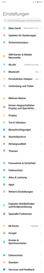

Einstellungen - weitere Einstellungen --Tastenverknüpfungen -auf Google Assistent dann unten Nichts auswählen
Oder hast du das schon?
Danke rene3006 für die schnelle Antwort. Jedoch finde ich den besagten Menüpunkt in den Einstellungen nicht.
Könntest du die Beschreibung etwas präzisieren?

Unter weitere Einstellungen.
@rene3006
@imparator66 Tastenverknüpfungen
Dann Google Assisstant
Dann auf Nichts stellen.
Hilft das nicht GA komplett deaktivieren
Dann so
Einstellungen - Installierte Apps -Menü-Punkte oben Rechts -Standard-Apps -Assistent und Spracheingabe -Assistent-App -Keine wählen.
Reaktionen: kropi
@rene3006 Dankeschön rene3006. Das war die Lösung 😊👍
