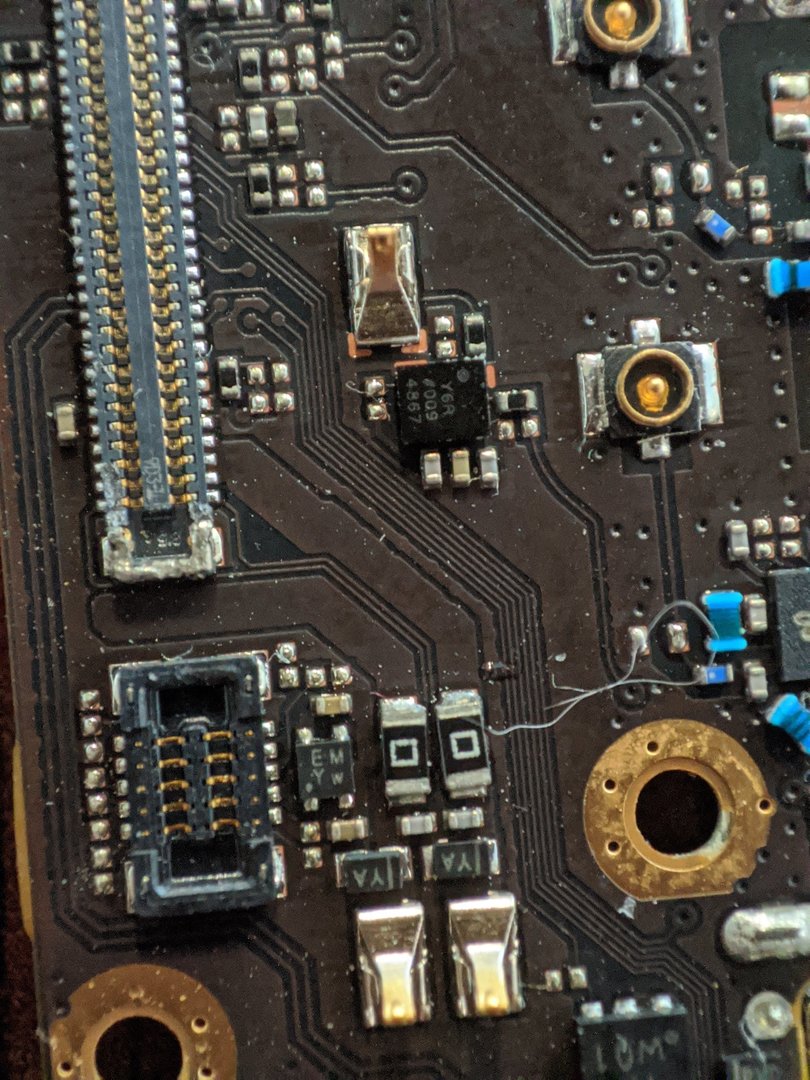

Habe die Xiaomi Poco F2 Pro Charger Platine mit Ladeanschluss in der Bucht erworben. Nach Einbau funktioniert der Bildschirm nun wieder problemlos. Es hat sich am ende herausgestellt, dass ein fester Druck ganz unten rechts an der alten originalplatine den Bildschirm schwarz werden lässt. Mit der neuen Platine ist das Problem behoben. Dort ist mir nur aufgefallen (siehe Bild), dass der IC "Y6R 009 4867" incl. dem goldenen Metallkontakt neben dem IC auf der neuen Austauschplatine nicht vorhanden ist. Weiß jemand die Funktion des IC? Empfang und Aufladen funktioniert schonmal. LG
