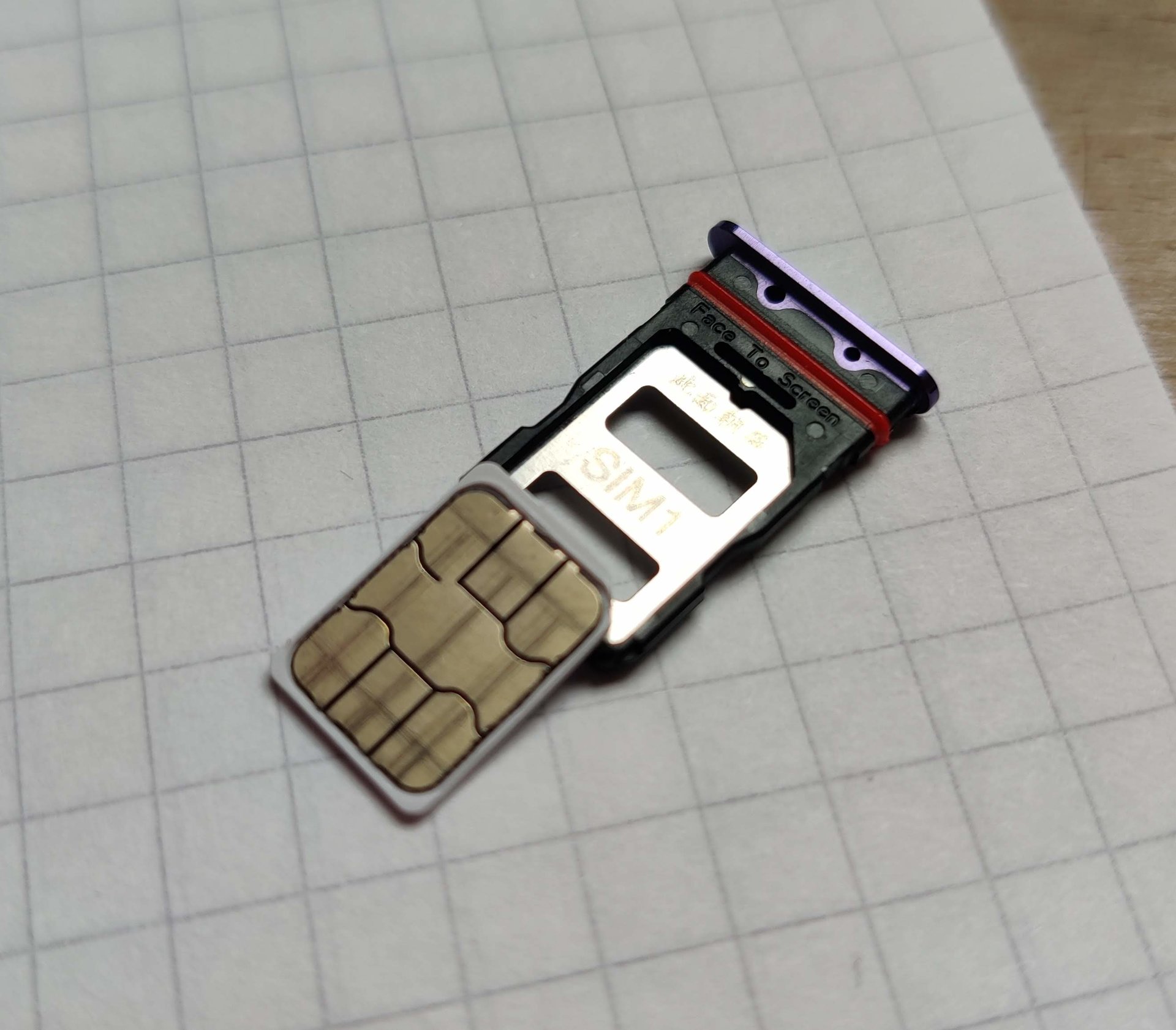

Ich hab noch dunkel in Erinnerung, dass die SIM in den Slots unterschiedlich gedreht eingesetzt wird, aber ich bin gerade nicht zu 100% sicher, ob das wirklich beim F2 war
Nein, die SIM ist schon richtig rum drin. Da kann man nix falsch machen.

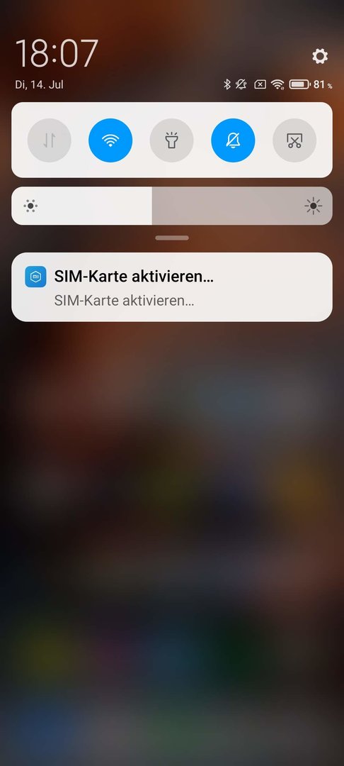

Beim Hochfahren versucht er auch die SIM zu aktivieren, aber nach ein paar Sekunden verschwindet dann diese Meldung wieder.
