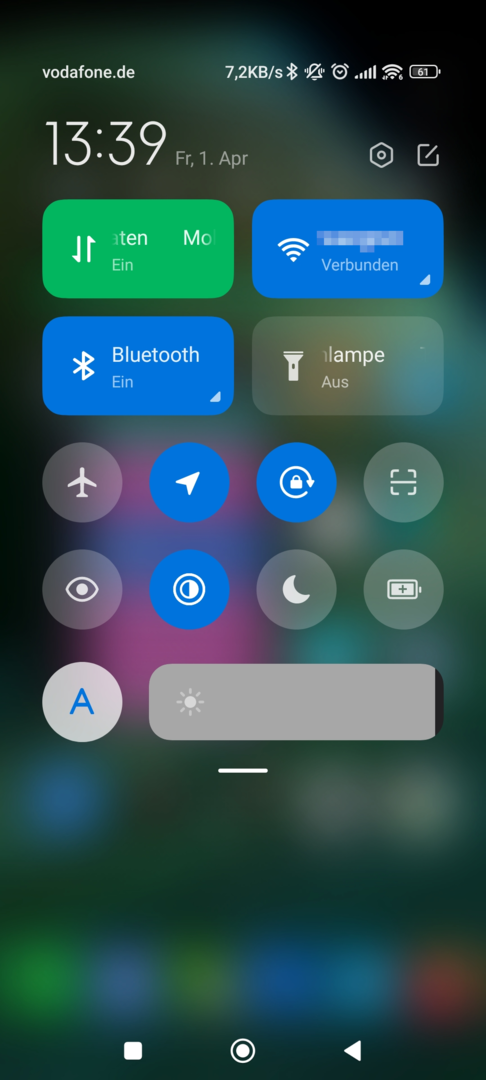

Hab es gerade probiert - bei mir geht's gar nicht weiter wie so:

da wo es bei dir nicht mehr weiter geht genau das ist der punkt an dem das handy in den Blackscreen geht.

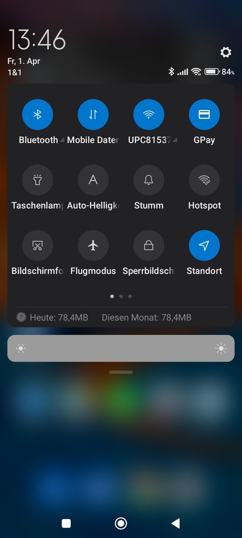

Also bei mir funktioniert es ohne Probleme. Auch ganz schnell hin und her bis zum Anschlag schieben klappt super
