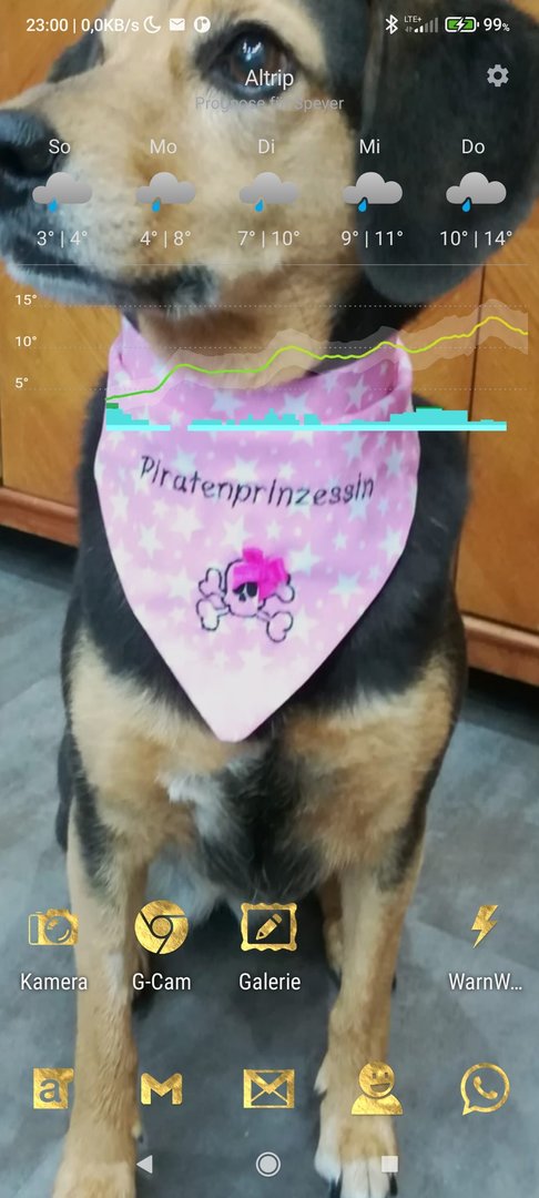

Egal wie ich ein Hintergrundbild auswähle (Startbildschirm), wird es nach dem Einstellen vergrößert angezeigt.

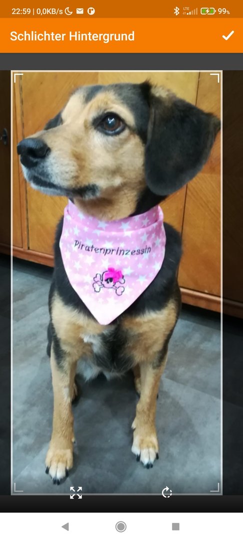

Bei der Auswahl (egal ob über Einstellungen-->Hintergrundbild / oder über die Galerie / oder über Nova-Launcher) passt die Vorschau immer, wenn ich dann bestätige, ist das Bild größer.
Habe auch schon das Bild auf 1080x2400 skaliert, verschieden Auflösungen (300 dpi, 96dpi) probiert, ebenso andere Bilder, klappt nicht.
Grund der Frage: habe ein Lieblingsbild meines leider verstorbenen Hundes, welches beim alten Handy genau passte, laut Vorschau (Auswahlrahmen) müsste es beim Poco auch passen, aber nach Beendigung wird es vergößert angezeigt und z. B. Teile der Schnauze abgeschnitten.

Habe mal das Vorschaubild und den Hintergrund als Bild drangehängt, erklärt es vielleicht besser.

Hab noch was festgestellt:
- Hintergrundbild eingestellt, passt perfekt rein.
- Dann Helligkeit des Displays verändert und siehe da:
- Bild wurde vergrößert. Lässt sich beliebig oft nachvollziehen. (aber warum macht es das????)🙄
- Nach Neustart des Handys passt das Bild wieder bis zur nächsten Veränderung der Helligkeit.
Und alles auf F3 nur mit dem Poco Launcher
