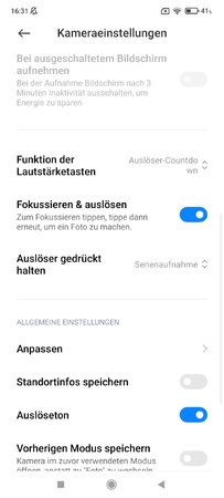

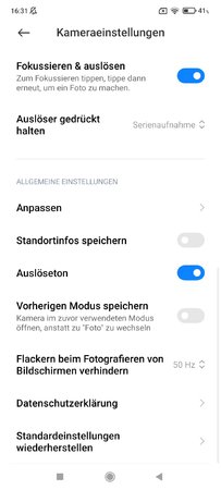

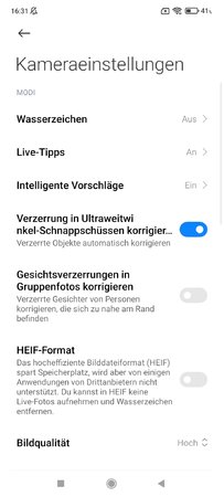

Servus an alle.
Bilder sehen bei mir so aus. Kann es nicht korrigieren. Ist das ein defekt der Kamera oder eine falsche Einstellung? IMG-20210801-WA0056.jpgIMG-20210801-WA0057.jpgIMG-20210801-WA0058.jpgIMG-20210801-WA0051.jpg
