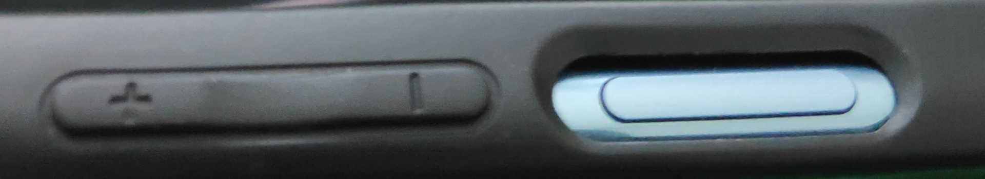

@Matzl1068 Ich schalte mein Gerät nicht über nacht aus. Habe da beim Wecker ein schlechtes Gefühl (ich weiß, dass das völlig unbegründet ist). Dass ein Androide neu startet, wenn man den Power-Knopf lange gedrückt hält, ist aber völlig normal. Das war bis jetzt bei jedem meiner Geräte seit meinem ersten Wiko (Mit Android 2) so. Hier könnte eine Hülle, bei der der Knopf minimal versenkt sitzt, Abhilfe schaffen. Bei meiner Standardhülle ist das z.B. so und ich habe den Knopf noch nie versehentlich gedrückt:
@Verpeilter Neuling
Ich nutze keine Schutzhüllen. Finde es irgendwie komisch eine schönes Smartphone in eine Hülle zu stecken!
Das man mit längeren Drücken einen Neustart ausführt ist mir durchaus bekannt!
