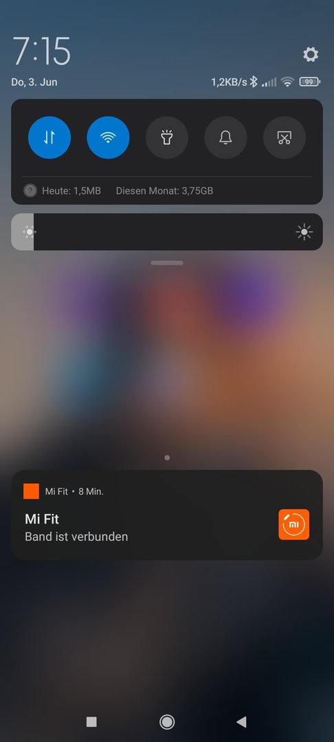

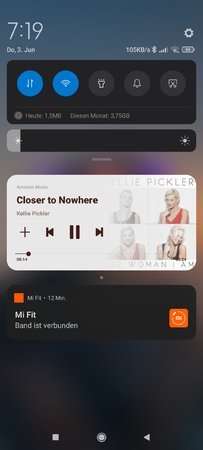

Seit dem update spinnt irgendwie die Statusleiste bei mir.
Kann z.b Amazon music nicht mehr beenden.
Kann es in der Statusleiste zwar wegwischen...aber der platz an dem es war bleibt einfach frei....auch nach einem Neustart ist das Problem weiter vorhanden, sobald.ich Amazon music das erste mal starte.
Mache ich was falsch?
Ich meine den Freiraum zwischen Helligkeitsbalken und der mi fit app...
Wenn ich dort nach rechta wische ist amazon playdingens wieder da
